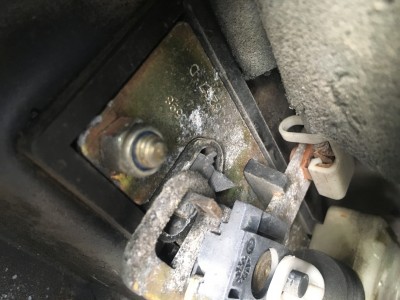

Bon, en passant a travers l'habillage, j'ai reussi , avec un tournevis, a ouvrir le coffre ! :)
Verdict (une fois deshabillé), le teton de la poignée est cassé !
Re: Pluto et ses petits problemes
Posté : 16 juil. 2020, 15:51
par camion rouge
Vue interieure
Vue interieure
Faut que j'en choppe une d'occase...
