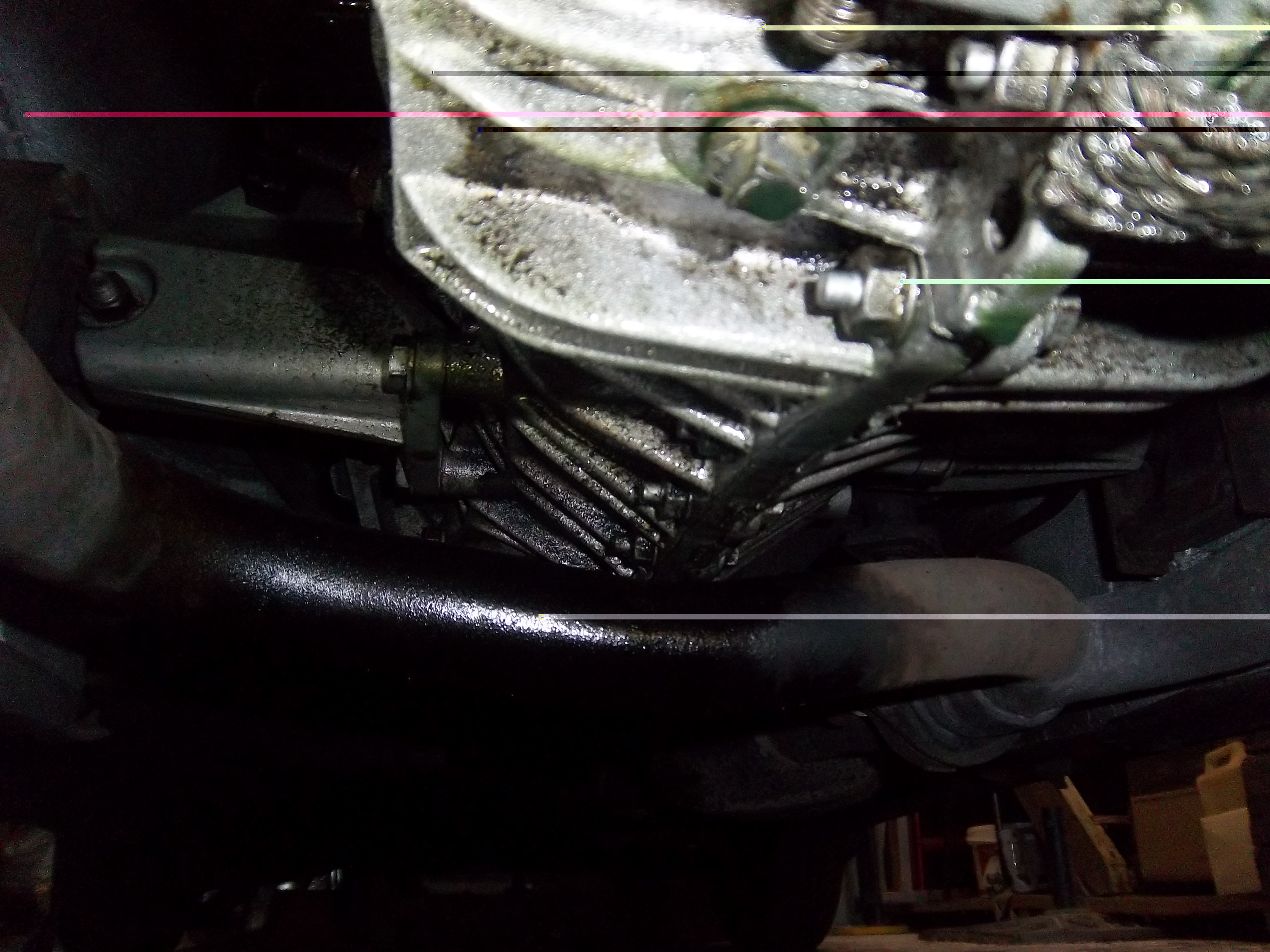

Bon, revenons à nos moutons.. Le "4" est parti tout à l'heure, maintenant, le garage est libre et je vais jeter un coup d'oeil demain à la fuite de boite.. :?
Re: [TERMINEE] Grosse révision du "2" V6 2.8 ** Lancement d'un V6-thon !
Posté : 27 sept. 2018, 12:25
par EAime
Ah, ben oui, ça fuit !!!!! :shock: :shock:
Le joint spi adaptable........ :? :? :?
Bon, j'ai reçu les autres, cortéco (7703087188), adaptables sur les trafic (merci au forum R25, en passant..)
Plus qu'à les changer...
Là, juste un complément d'huile, ça fera mon aller/retour de demain (préz' au boulot, si c'est maintenu..) :mrgreen:

Il tourne comme une horloge, mais j'ai un joint spi de sortie de boite qui fuit, donc à remplacer, et j'avoue ne pas avoir eu trop le temps ces 2 derniers mois !
J'ai les pièces, et je crois que ça va passer par la case garagiste la semaine prochaine, car j'ai pas encore fini la chambre de l'adoleschiant ( :mrgreen: ), et j'aimerai bien me reposer pendant les vacances, j'ai un programme boulot très chargé sur le 1er trimestre (élections professionnelles en mars prochain, 3 salariés à aller défendre la première semaine de janvier -mon rôle de Conseiller du Salarié, et stages de formation professionnelles... :shock: :shock: )

Après la Vel Satis passée au garage pour le changement d'amortisseurs, au tour du "2" d'y aller pour le changement des joints spi de sortie de boite.
Comme je n'ai plus de droit de forcer ou lever des charges lourdes jusqu'à mon opération, me voilà condamné à faire faire..... :? :?
Mauvais moment à passer, et puis, c'est tout !!! :mrgreen: :mrgreen: :mrgreen:

Oui, la grosse flaque d'huile au sol, dans le parking que je loue, et qui n'a pas plue à la propriétaire, ni à moi, d'ailleurs !
C'est un joint que j'ai changé lors de la Grande visite de l'an dernier, mais c'était un adaptable qui n'a tenu que 5 000 km !
Là, ce sont des joints pour TRAFIC, qui sont dotés de la même boite (Merci, au passage, au Forum R25 !) ! :wink:
:idea: ..... du fait du système anti-corrosion, je mets toujours un carton sous mon J8S :wink:
.... j'espère que l'ancien joint était naze, car pour ma part je ne fais jamais de préventif sur ce type de joint :wink:
