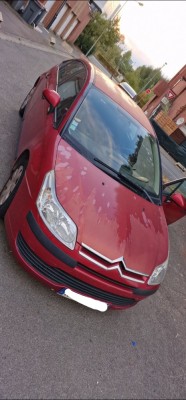

Bonjour à tous bon voilà Talisman déposé pour réparation, en attendant j'ai une magnifique C4 de plus de 300.000km 😅 pour un minimum de 4 jours .
La c4
La c4

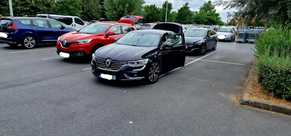

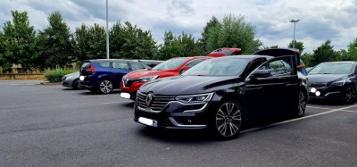

Ma Talisman a côté du kadjar de mon petit frère

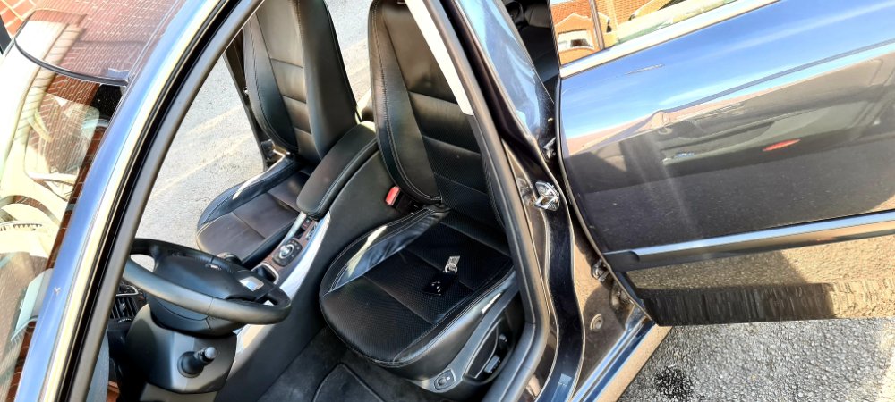

J'avoue que je n'aurai pas cracher sur un 2.0 dci mais bon mon père n'avait que le 1.5 110 cv (en plus il a fait la distribution pompe a eau en 2022 ) bon sa fait le taf 200km journée partagée avec 3 Co-voitureur ( ouf les économies budget essence passant de 470€ a 230€ mensuel 😍)
Pour la finition c'est une privilège de Belgique pas de xénon, pas de jantes en 17" mais un intérieur cuir
Les finition différe en fonction du pays cible, sur celles-ci il faut qu ne je remplace le compresseur de climatisation pour la 4e fois depuis ça mise en circulation...

Intérieur cuir électrique et chauffant par dessus le marché :mrgreen:
Au final c'est pas mal cette finition Belge, tu évites ce qui coûte cher : le remplacement de pneus en 17" et des ampoules xénon (par paire) et tu gagnes un argument de vente : le cuir
