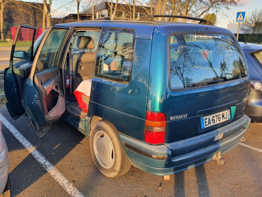

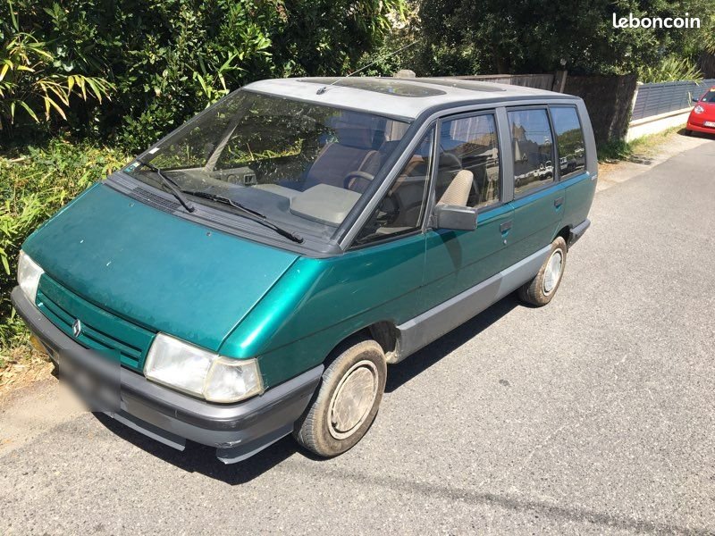

voici l'histoire :
Je le connais depuis 5 ans. Il est a la Baule (44). J'ai souvent discuté avec ses proprios qui l'ont acheté neuf et leur avait laissé mon tél. Helas le monsieur est décédé cette année et son épouse m'a contacté pour me le proposer. Il y avait un peu de boulot dessus et je savais pas trop où j'allais avec le V6 et je ne voyais pas faire l'aller retour pour le chercher, d'autant que la crise Covid m'avait totalement vidé. Je avais parlé sur le forum et sur whatsapp. Il a finalement été cédé à un ami de leur famille qui l a passé au CT. Mais ce monsieur a de gros travaux en cours et doit le vendre. L'annonce est paru dimanche matin et j'ai pas hésité. Contact super sympa et le monsieur avait entendu parler de moi par la dame et également du club. Le vendeur est super honnête car il vend au prix de revient.
En fonction de mon planning de travail et du contexte sanitaire, je le rapatrie mi-février. Ce sera l'occasion de m'aérer la tête le temps de 24H et d'aller voir la mère avec ma femme.
Mon papa est en train de regarder pour trouver un hangar via un ami de la famille qui collectionne les engins militaire car entre les autos et les pièces détachées, il y a un "petit" problème de place !
La bête est un 2000 TSE de 02/1990 qui a 182 000 kms. Il dort en garage depuis 31 ans. Il est tout simplement neuf à l'intérieur.
