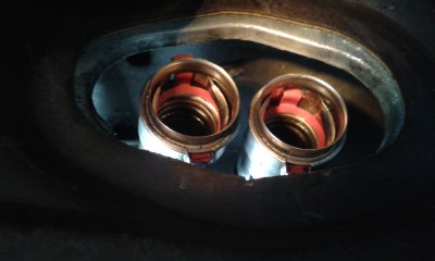

J'ai dû changer mes aerothermes (ma titine a failli prendre feu au niveau du B2I car un des connecteurs était complètement corrodé ==> échauffement puis court-circuit entre broches, suivi d'un dégagement de fumée), et grâce à ce Tuto, j'ai pu tout faire (OK, en me bouzillant les mains et en utilisant à outrance mes jurons préférés...), mais en prenant (vraiment) mon temps.
Voici qq photos de l'extremité des 2 durites (arrivée et départ)
Vue des extremités des durites
la partie rouge (en pur plastique) semble n'être qu'un "indicateur" visuel de bonne pression sur les ergots
La pression sur les ergots (flèches rouges) a pour but de déformer les lamelles en Alu (assez fragiles, donc à noyer en lubrifiant avant d'exercer des rotations pour faciliter l'extraction) qui ont une forme ovoïde par défaut pour leur donner une forme circulaire (flèches bleues), de façon à permettre le passage de la partie cannelée du tube de l'aérotherme
Ergots de durite
