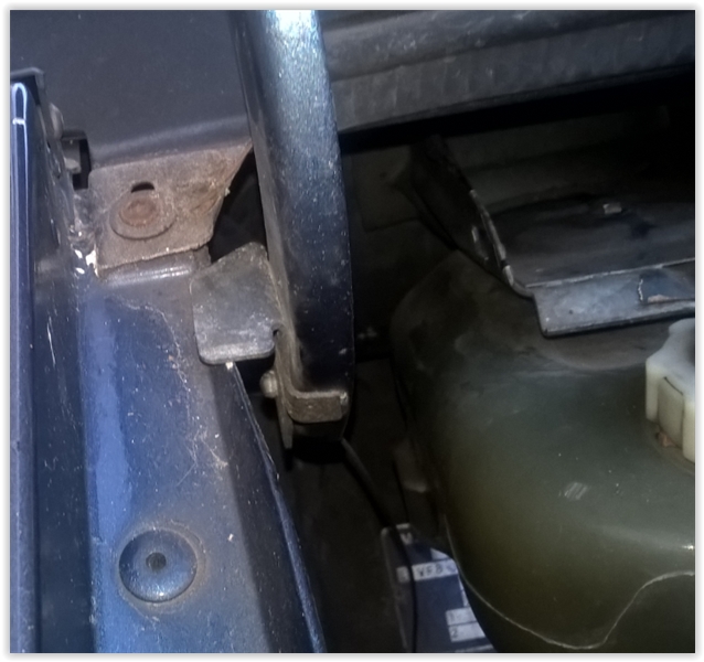

J'ai remonté le capot ce soir, et je voulais savoir si vous aviez des astuces particulières pour le réglage de ce dernier ?
Et également savoir exactement l'utilité de la pièce en photo ci dessous.
Elle était monté à un des coté du capot (au niveau de la charnière), mais je ne vois pas son utilité.
Est ce une pièce d'origine ou un ajout de l'ancien proprio qui s'en est servit comme cale de réglage ?

Re: avis achat espace 2 + Remise en état suite achat espace 2
Posté : 25 oct. 2017, 13:01
par pontiac
C'est une cale qui va sur la charnière gauche ( chauffeur )...
Elle va directement sous la vis ( pas entre capot & charnière mais dessus ), ergot tourné vers le capot & pointe vers le bas :wink:
Certains II ont 1 cale d'un coté, d'autres des 2 cotés, d'autres... rien... pourquoi ( çà...??? )

Posté : 25 oct. 2017, 18:12
par harry
Bonjour.
Voici les photos:
Ça n'est pas ta pièce, la mienne est d'origine (peinture mandchourie) et sert à relever le capot plus haut qu'avec la tringle.
Harry. A+
