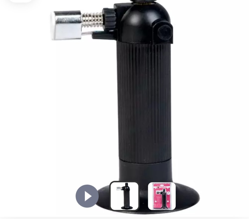

Salut tout le monde !
Bon l'espace est toujours sur chandelles, j'ai tordu ma pince étau en essayant de serrer le bout de la vis pour pouvoir l'enlever côté roue de secours, la vis n'a pas bougé d'un degré...
Du coup je me suis acheté une boîte d'extracteurs de vis
Et un petit chalumeau de cuisine, plus facile à manipuler et avec une flamme assez modérée mais qui chauffe quand même à plus de 1000 degrés, ça va me permettre de chauffer la vis sans risque de cramer l'isolation sous le châssis du coffre
Et j'ai également commandé une vis (et une pompe de lave glace, la mienne n'envoie plus devant)
J'espère que ça va aller !

Après avoir chauffé à mort, je mets la douille, dévisse, nickel la douille fait son travail, et Ho ça bouge !
