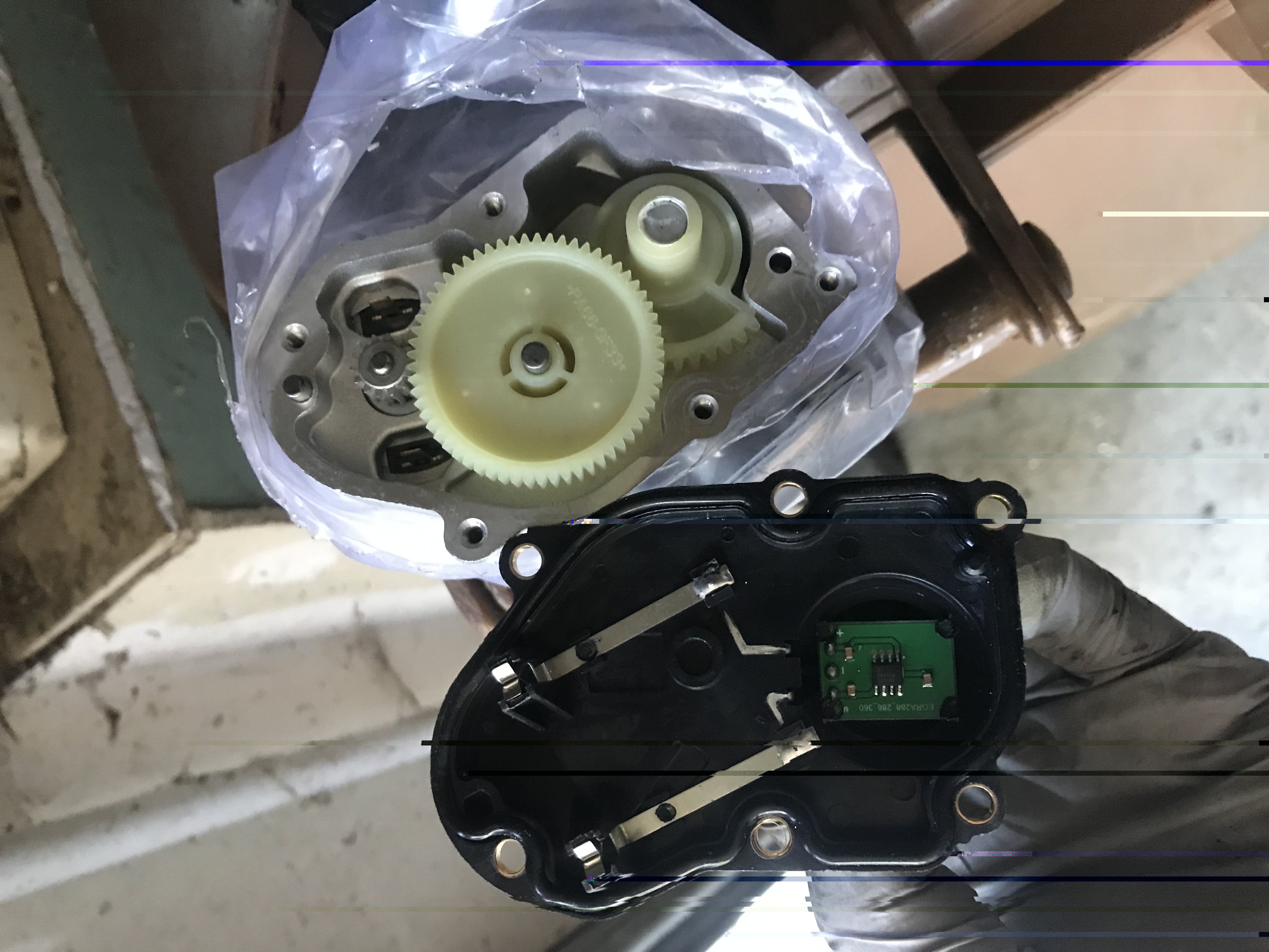

Dégoûté ce n’est pas encore la bonne !!! Malgré que sur le site la référence est compatible !!!celle reçu même connections mais elle n’est pas mécanique ( j’ Démonté les couvercles je ne vais pas m’en sortir de cette p.... de vanne !je pourrais faire un tuto comment changer la vanne egr sur espace IV moteur 2l sans problèmes par contre...

voila les deux modeles
la premiere c'est celle de ma voiture
et la deuxieme la mauvaise a cause du circuit electronique qui gere la vanne alors que moi c est mecanique

pas de réf à l'extérieur de la vanne, mais il y en a une moulée dans l'alu dans la partie électrique, en dessous du pignon:
A2C53027907
et sur la boite: 408-265-001-014Z
la boite correspond à la nouvelle vanne qui a été monté par mon vendeur (j'ai racheté la vanne d'occasion à un mécano renault) sur une laguna 3 2.0 dci 150, et la réf dans la vanne est celle de l'ancienne vanne de la laguna 3.
sinon, ouvre ton capteur (les 6 vis) soulève le pigon central, il est juste emboité, et la réf est visible, ça te prend 5 min

avec la réf de la boite on en trouve, mais fais gaffe, il y en a qui sont aussi indiquées "électronique"

ce sont plutôt les revendeurs qui ne se font pas chier, ce sont des vannes pour 2.0 dci, donc elles sont compatibles pour eux, ils ne regardent pas qu'il y a des différences entre les électroniques et les mécaniques.
