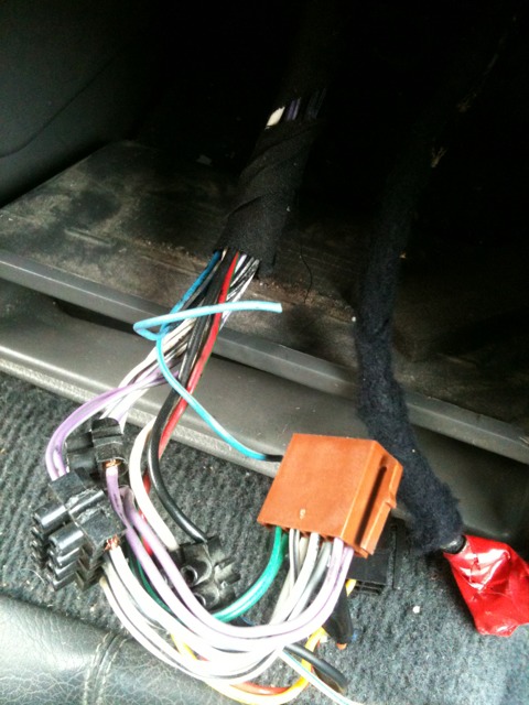

Voilà deux photos:
Il y a un tout bleu, et un blanc/bleu ou gris/bleu

tes twiters de haut parleurs avant fonctionnent :?:
Re: branchement autoradio
Posté : 03 mars 2013, 12:00
par pat 02
en regardant bien sur des photos que j'ai, on dirait qu'il y a se fil bleu sur le faisceau d'origine
tu me l'aurais dis avant j'aurais pu te dire ou il va sur la broche rouge
au pire si tu trouves pas et si personne peut te donner la réponse je re dépose la chaîne et je regarde ces 2 fils que tu as pour voir on ils vont
mais ça va te coûter cher :lol: :lol: :lol:

Merci à vous d'eux ;)
Mais pour les tweeters il ne faudrait pas quatre câble,il y en a que deux tout seul....grrrrr
Édit: je vais démonter mes caches avant pour voir les couleurs de fils qui arrivent.
Posté : 03 mars 2013, 13:15
par julien.b59
J'ai regardé et les couleurs ne sont pas du tout les mêmes.
J'ai branché le poste vite fait et je n'ai pas l'impression d'entendre les tweeter ni de les sentir vibrer :(
Édit: après avoir débranché directement les deux enceintes devant,on entent bien légèrement les deux tweeters avant.
Mais dans ces cas là,à quoi servent ils ces deux là :?:

il n y en aurait pas un pour le mute si il y avait une option synthese de parole ou ordi de bord ? je viens peux etre de dire une grosse c***** :oops: :oops: :oops: :mrgreen:

julien.b59 a écrit :J'ai regardé et les couleurs ne sont pas du tout les mêmes.
à tweeter :lol: :lol:
elle était facile :mrgreen:

Message destiné à Pat ;)
Pat,toi qui est grand,beau,fort et généreux.
Pourrais tu démonter ton poste et voir si comme moi tu as ces deux beaux câble bleu qui sortent du faisceau,suivre leur chemin sinueux pour m'indiquer où ils sont branché ce serai super extra sympa :mrgreen:
Je n'aime pas les câbles nu qui traînent et qui n'ont aucune vocation.
Un trééééééésssss grand merci à toi Pat le généreux :mrgreen:

bon mon julien j'au une bonne nouvelle pour toi :wink:
sur mon faisceau ou prise de mon espace j'ai que 2 fil bleu aussi sauf que les 2 sont bleu et blanc ou bleu et gris enfin c'est pareille
mais c'est 2 fil la donc arrive bien sur la prise rouge
mais en ressort pas
donc il ne serve pas :mrgreen:

par julien.b59
Super...:) :)
Merci bien Pat ;)
Donc c'est deux fils là servent à.......................rien.
Ou plus certainement pour une option qu'on a pas.
Je vais pouvoir virer mes dominos,souder mes fils en les protégeant avec de la gaine thermo.
Ça prendra moins de place.
Comme je pourrais finir mon installation ;)

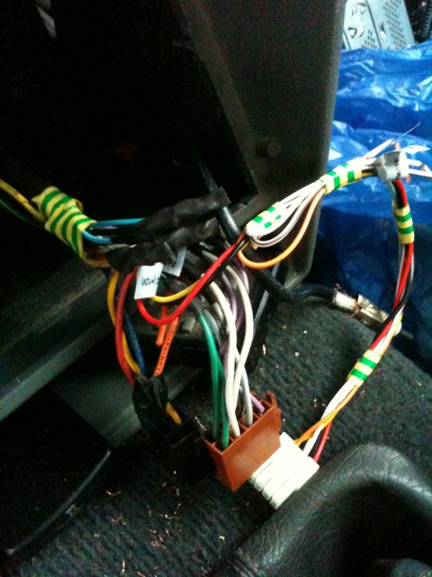

Voilà,j'ai viré les dominos et tout souder + gaine thermo.
Ça prend déjà beaucoup moins de place et les contacts doivent être meilleur.

Posté : 05 mars 2013, 20:46
par pat 02
voila nickel
mais c'est quoi c'est miette sur la moquette :lol: :lol: :lol:

C'est pas des miettes c'est des bouts de cuivre des fils....:lol:
Et t'as pas vu le coffre.......:lol: :lol: :lol:

julien.b59 a écrit :C'est pas des miettes c'est des bouts de cuivre des fils....:lol:
du cuivre :shock: vite vite l'aspirateur :lol:
et surtout n'ouvre pas le coffre j'en est vu assez :lol: :lol: :lol:
