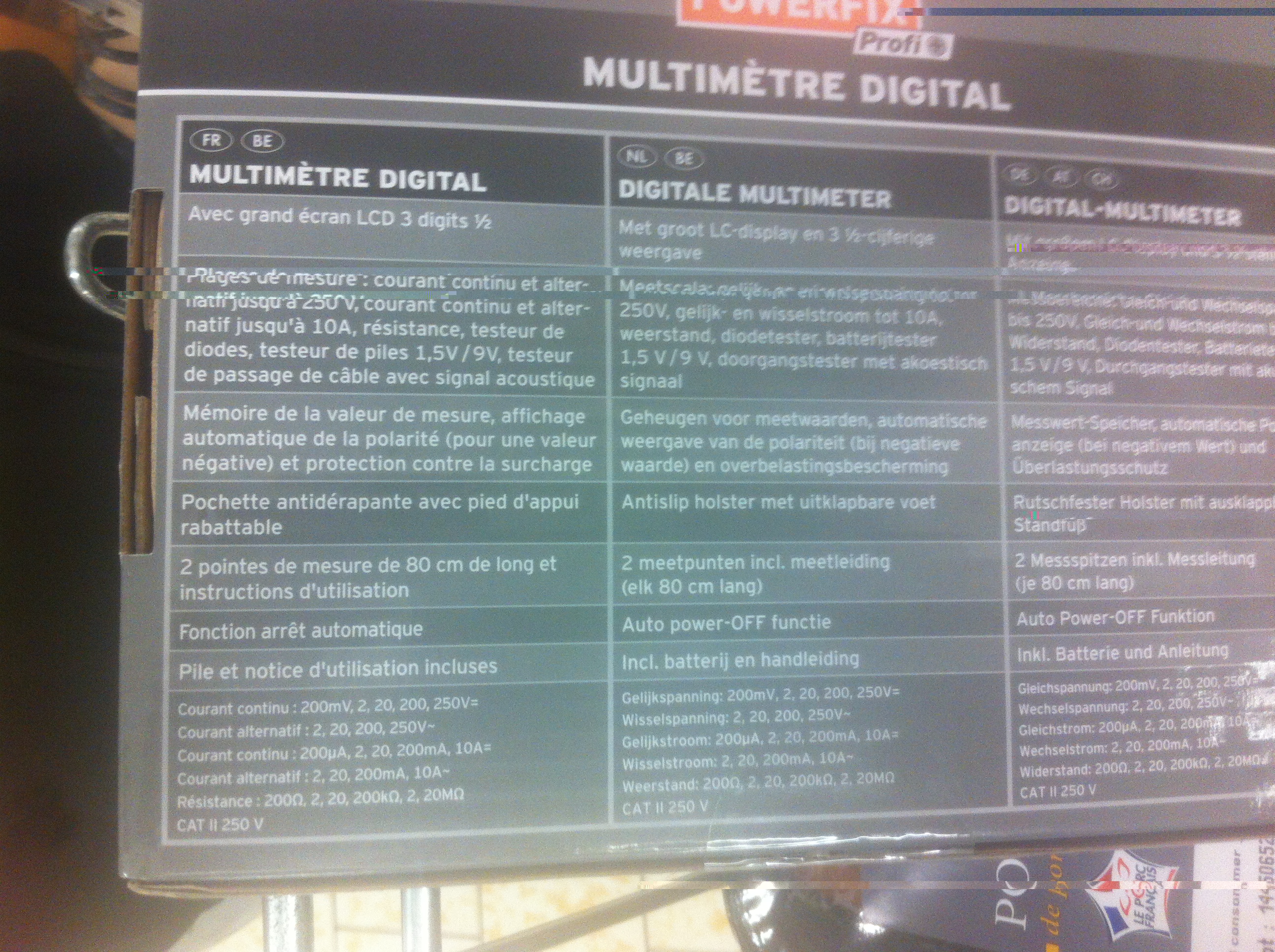

Bonsoir.
Je suppose que tu ne parles pas pour moi, je sais plus ou les mettre, tellement j'en ai :D .
Un dans le sac à dos, un mini dans la voiture, un dans celle de ma femme, trois au boulot, un fréquencemètre, un capacimètre, 2 testeurs d'isolement dont un à 5kv qui arrive à éclairer un tube fluo de 1,80m, je parle pas de transistormètre et autres appareils de mesure pour l'électronique, j'en fais moins, j'ai plus le temps et ça me manque.
Pour la voiture, je conseille souvent celui de lidl à 10 euros, c'est suffisant. C'est celui-là :
Je ferai un tuto quand j'aurai du temps.
Harry. A+
