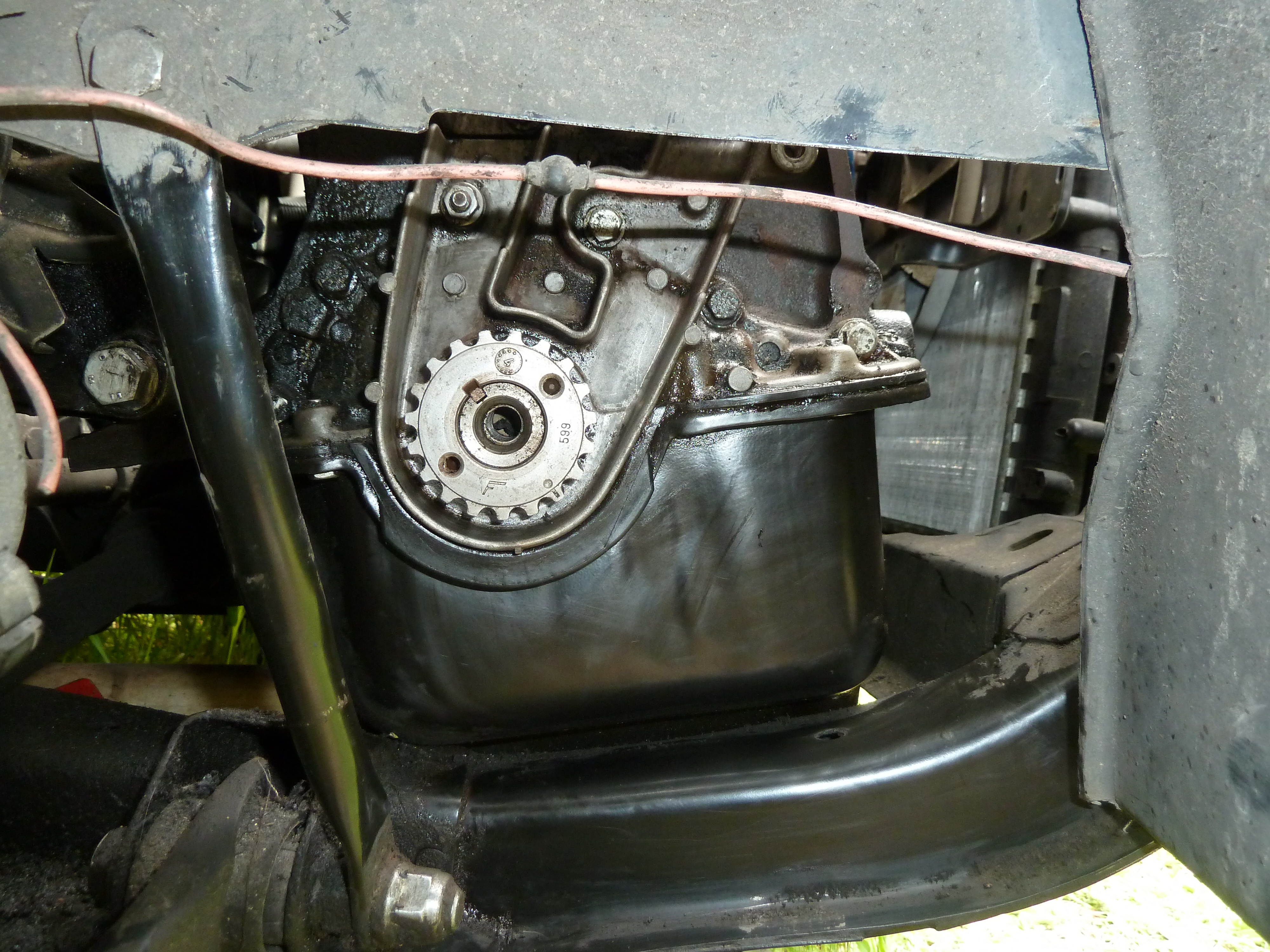

Bon hier j'ai encore avancer un peu plus, avec quelques petit souci...
mon disque (angulaire) pour me dépanner!
Nettoyage de la roue cranté de vilebrequin (les reste de courroie et d’huile)
culasse serrer, vient le moment de mettre la courroie de distri!
Mise en place de la courroie dans ces repères!
Réglage de la poulie tendeur!
et mise en place de la poulie d'alternateur!
La suite..................
