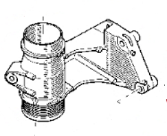

Au fait la piece existe déjà toute faite.

yves78 a écrit :Au fait la piece existe déjà toute faite.
Et c'est maintenant que tu le dis !!! :mrgreen: :mrgreen: :mrgreen:
Re: demande d'aide sur DCI
Posté : 20 oct. 2016, 17:47
par yves78
Desolé, je donnerai la réf demain, ma cle USB ne se branche pas sur mon téléphone. :wink:
c'est une piece qui se montait sur le Trafic il me semble avant la norme Euro 2000.

Bonjour et merci pour la référence de cette pièce,
Je la recherche depuis plusieurs années après l'avoir vu sur un vieux MASTER DCI 100,
Il faut bien noter la référence : 8200340462
PIECE-8200340462
PIECE-8200340462
G9T Conduit Suppression EGR-8200340462.jpg (29.74 Kio) Vu 3248 fois
La solution de PONTIAC n'est pas mal mais il manque la patte de fixation de la pompe de DA.
Merci SAHRO.

naunau07 a écrit : La solution de PONTIAC n'est pas mal mais il manque la patte de fixation de la pompe de DA.

naunau07 a écrit :Bonjour et merci pour la référence de cette pièce,
Merci SAHRO.
Cordialement.

sur le III, il y a une patte qui maintien le câblage qui remonte le long de l’alternateur et distribue les fonctions sur le haut moteur. Elle est fixée sur le support de DA et de l’autre coté sur ce conduit qui sert à l’EGR et boitier étouffoir pour les premiers DCI. Il y a aussi une fixation par collier du tuyau climatisation basse pression en partie inférieure.
Et pour ma part, j'ai ajouté en plus une autre patte pour écarter le câblage des agressions des nervures du support accessoires au passage qui ont provoqué des coupures moteur (fils câblage usinés).
