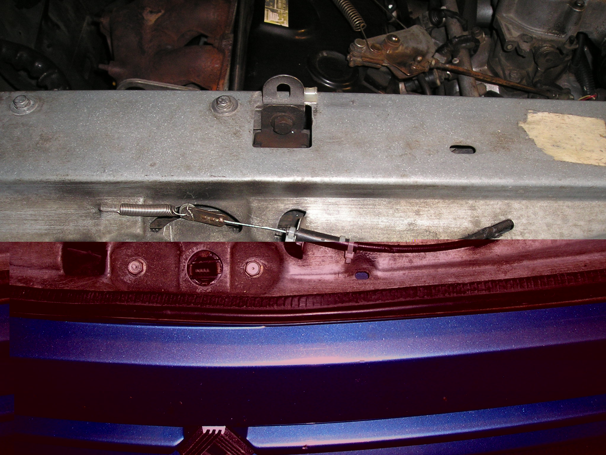

Un copain est allé chez Chtimi hier soir pour prendre possession de ce 1...
"Etat deplorable a l'interieur, il n'y a presque pas de freins, les essuis glaces ne fonctionnent pas... Bla bla bla...mais ce moteur ...! Il marche super bien !!!"
Par contre , n'ayant pas l'utilité ou presque d'une voiture pendant la saison d'hiver, il a voulu debrancher la batterie...
La manette interieure ne fonctionne pas !
Qui saurai me donner une astuce pour ouvrir ce capot ?
A vos neuronnes !

Si ça peut aider de voir la commande .
Si cassée à la mannette , tu peux tirer avec une pince .
Sinon un tournevis par dessous le capot pour actionner le levier ( de gauche => droite )

Le fais avec un cintre moi !

Pas bete le coup du cintre !
