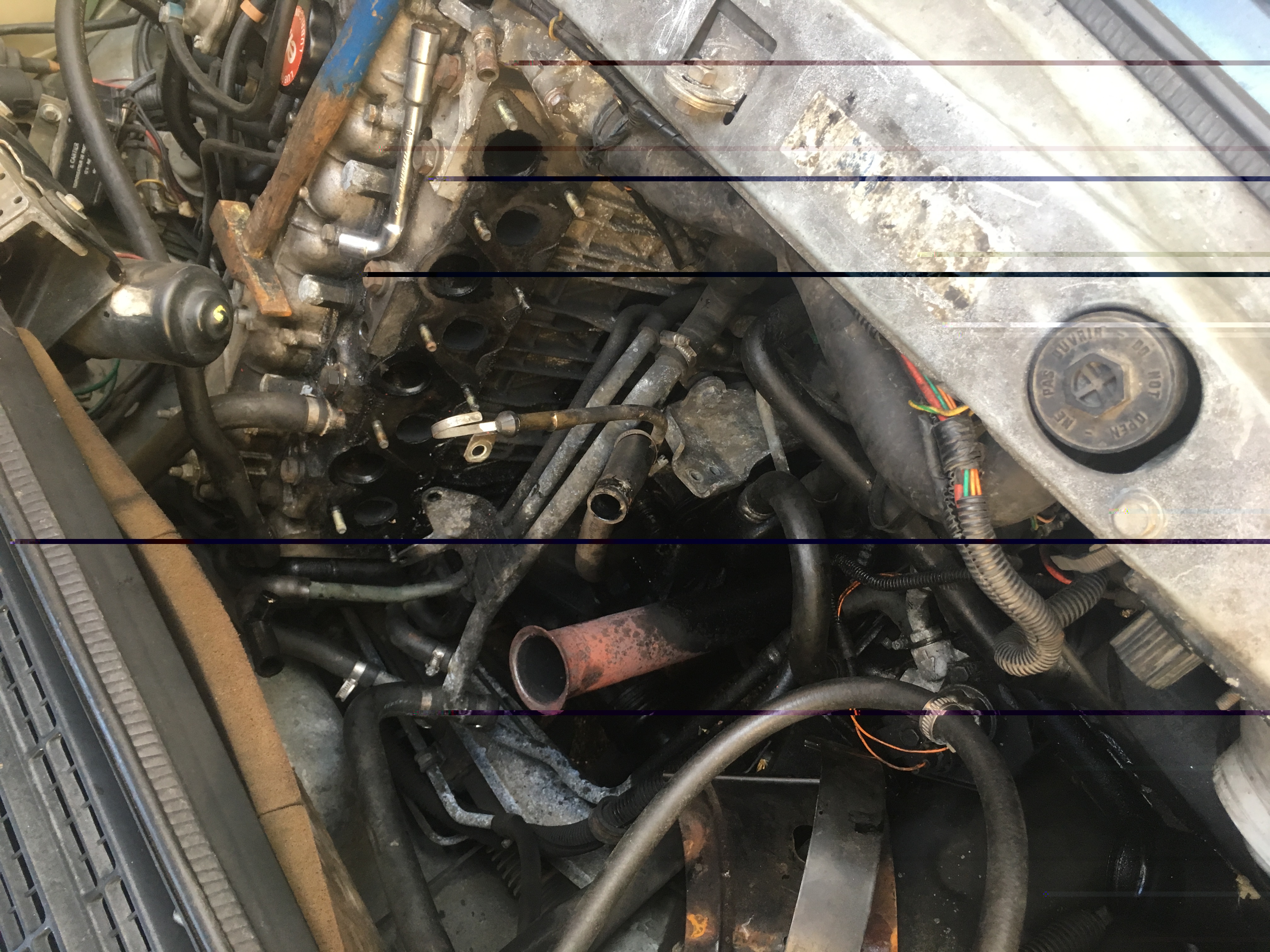

Et ,comme on peut le voir sur la photo, le diametre d'admission d'air est bien plus petit sur le nouveau...:3693BA4C-0E11-4656-997F-84F488AE746C.jpeg
Tu fait du downssizingue :?: :mrgreen:

Ben non !!
Le boitier ayant beaucoup souffert, j'avais piqué celui de la souris ! Donc, la perte de cet ecrou est posterieure au feu ...
Peut etre une consequence...?

C'est surprenant que les turbos ne soient pas les mêmes! :shock:
Ton philouspace est de 89 et l'autre?
Le mien est de 90 et apriori c'est le même que celui à gauche sur ta photo; il faudrait vérifier avec quelques côtes.
Tu as réussi à redémarrer et à rouler ou pas avec le remontage partiel?
Bon courage vu la météo! :)

SAHRO a écrit :Et ,comme on peut le voir sur la photo, le diametre d'admission d'air est bien plus petit sur le nouveau...:3693BA4C-0E11-4656-997F-84F488AE746C.jpeg
Oups ! J'avais pô vu ce message !!
C'est Matra !! Ils collent differents turbos sur le meme modele independamment des années !!
La souris est de 88 et elle a le meme turbo que le Philouspace, l'epave d'Antoine est de 90 et a un "petit" turbo ....
