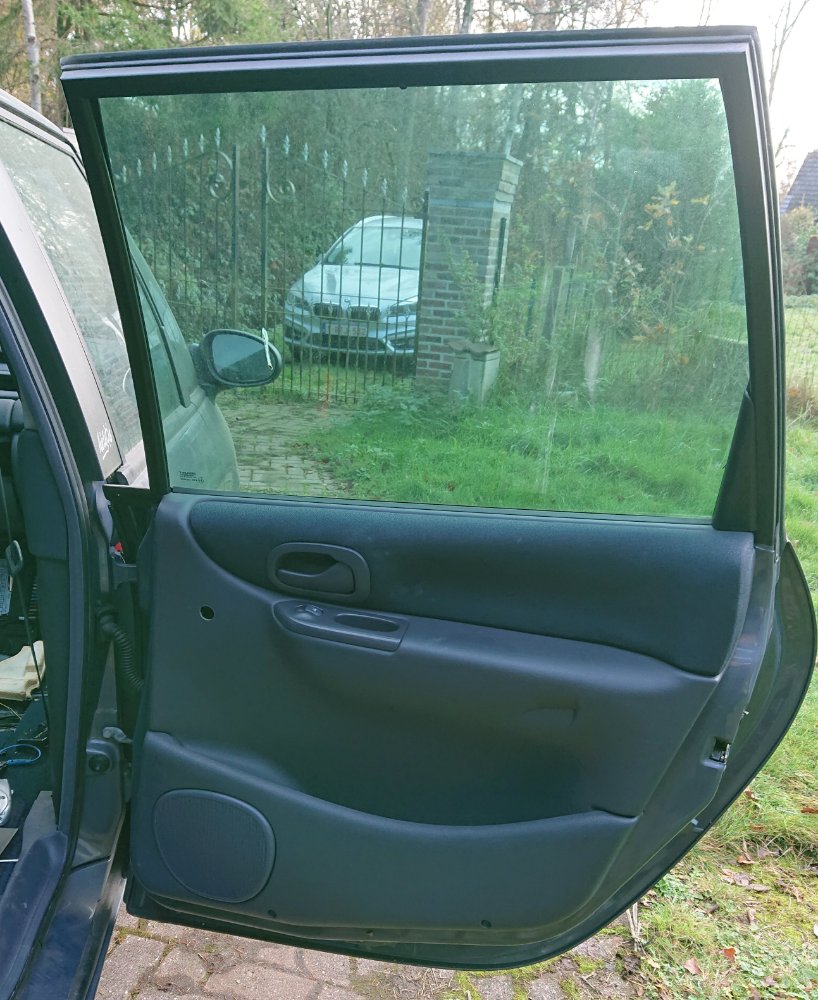

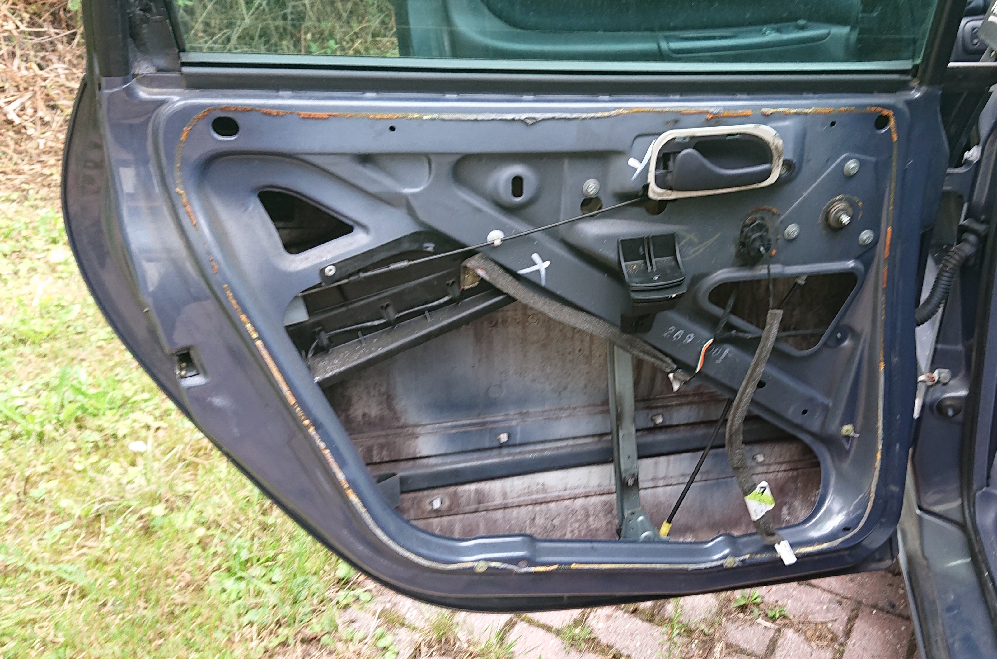

Posté : 01 sept. 2020, 13:42
par bart-fs1
porte sans panneau
deux mechanismes
et j'ai oublié de faire un photo quand l'autre etait monté, je vais le faire a l'autre coté
je ne pouvais plus continuer, mon travail m'appelait, donc continuation jeudi!

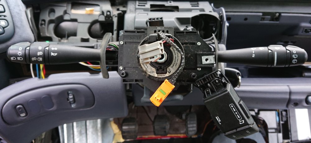

par bart-fs1
le dash d'origine
et encore
et j'ai remplacé le contacteur tournant pour le version avec 2 fils supplementairs
et le changeur dans la boite a gants, l'ancien etait le version dans la coffre
photo de l'interieur, justement pour tester si les fauteuils fonctionnent
dash avec alcantara
et l'autre coté, aussi le volant etait remplacé
tout les changements sont ok, le fauteuil conducteur electrique bouge, la lumières pour les chauffants marche aussi quand je mets le bouton en position "on" mais je ne pensais pas qu'ils chauffaient... demain voir si c'est question d'allimentation ou simplement les pièces chauffants qui ne marchent pas
