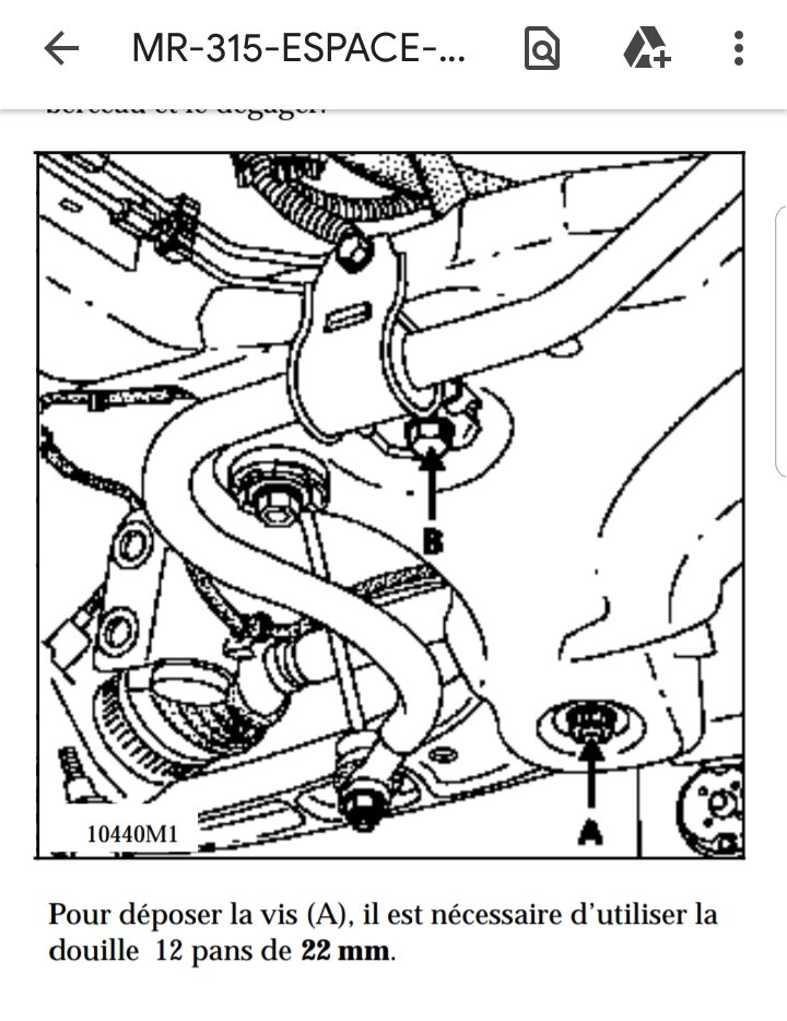

Salut Yves,
Aurais-Tu la taille des douilles 12 pans à utiliser ? Probablement du 17 et 19, voire 21..
Je ne suis pas chez moi, et pas certain de l'outillage que je possède, histoire de me prémunir.. :)
Merci par avance
Re: [Terminé !] Remplacement aérotherme conducteur et démontage partiel du TDB. Que prévoir ?
Posté : 17 oct. 2024, 20:29
par 5bar21
Si je me souviens bien, il faut une paire de douilles de 22 mm pour celui de devant.
Étrangement, je trouve plus facile de desserrer le boulon par le haut. L'écrou est très serré.
Posté : 18 oct. 2024, 12:16
par yves78
Oui, c'est bien du 22.
