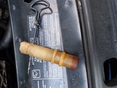

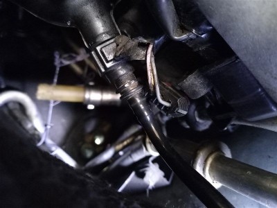

J'ai donc procédé au changement de l'aérotherme passager, je me suis dégonflé pour celui côté chauffeur.
En fait il y a eu des évolutions sur le modèle et je n'ai pas réussi à repérer plus que 2 des 4 écrous du pédalier : tout est caché derrière l'insonorisant qu'il faut arracher pour accéder aux écrous. Sans parler que le débranchement du frein & embrayage est différent des photos de tous les tutos, sans parler de la direction à toucher ... bof !
Ceci dit, mon aérotherme n'est pas fuyard, juste bouché : en mettant un jet d'eau dans les différents tubes, j'ai légèrement rétabli la situation donc j'ai laissé tomber :roll:
Pour la communauté, je réitère mon conseil : pas besoin d'outil à condition de couper les aérothermes à l'intérieur au raz et de pousser les tubes dans le compartiment moteur. Ensuite c'est un jeu d'enfant (i.e il faut des petites mains :mrgreen: ) :
Tube encore en place
Outil permettant de traverser le tube
Dans un premier temps, il suffit de faire tourner le tube dans l'ergot maintenu avec un chiffon et pressant avec 2 doigts sans forcer, puis une fois qu'il tourne dedans tirer vers l'extérieur. J'ai mis un peu de WD40 pour le faire tourner plus facilement. Temps : 10 mn pour le premier, 3 mn pour le second 8)
Je n'ai pas changé les joints, clic & clic au rebranchement, pas de fuite et du chaud à l'intérieur côté passager, un peu moins côté chauffeur.
La voiture a tourné 47 mn au ralenti avant de déclencher ses ventilos :shock:
