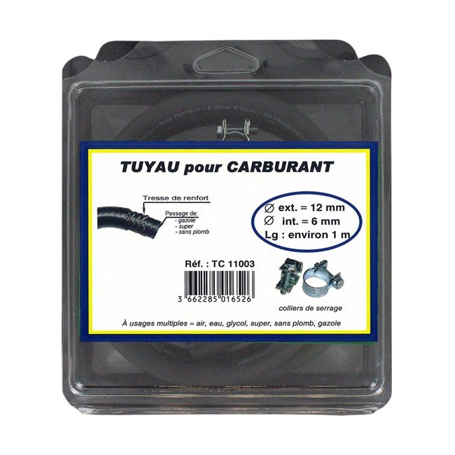

Bon j'ai récupéré mon vieux bout de durit et je l'ai coupé pour observer l'intérieur.
Déjà en observant les craquelures en pinçant la durit, j'ai l'impression de voir la tresse de renfort :shock:
Alors si j'appelle ça tresse de renfort c'est parce que c'est indiqué comme ça sur le packaging :
Du coup en pinçant la durit :
Suite à ça j'ai coupé dans le sens de la longueur et à l'intérieur rien de visible

Maintenant on le sait: ne jamais acheter de durit "no name".
C'est surtout que je n'ai pas trop de place devant, pour fixer le support je ne vois pas comment faire et je n'ai pas envie de laisser quelque chose de 2 kg de métal se balader dans la voiture. Mais j'écoute vos conseils et demain je vais voir ça, ça serait vraiment mieux à portée de main.
Effectivement, pas de durit no name.
Norauto ont répondu à mon message ou j'ai expliqué que leur durit était dangereuse, la personne m'a dit qu'elle faisait remonter l'information au responsable qualité.

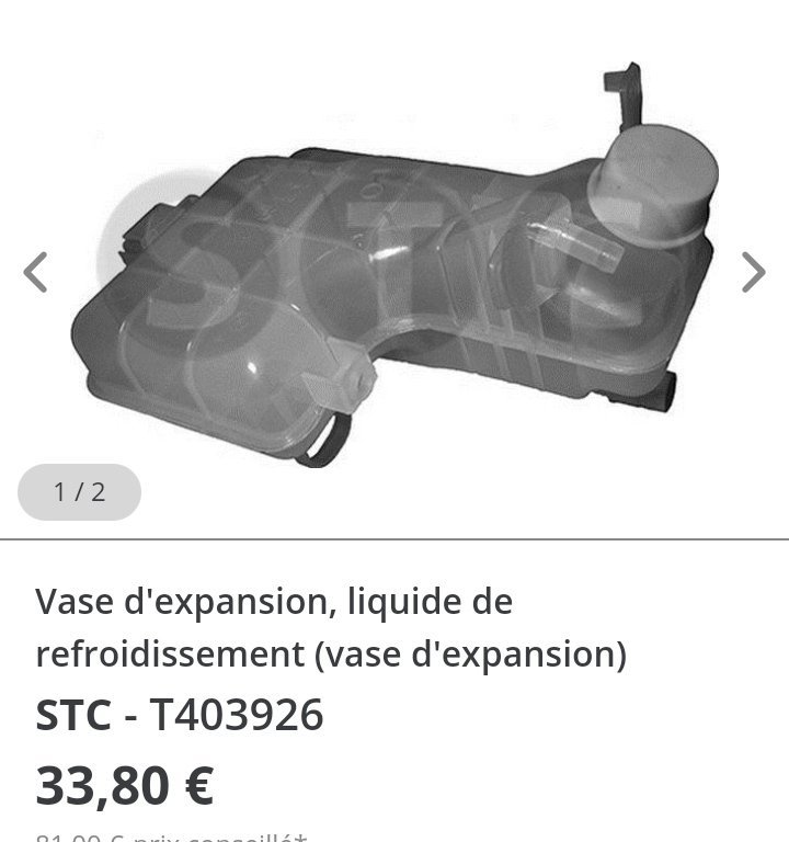

Aujourd'hui réception du vase d'expansion.
Je dois avouer que j'ai pas mal critiqué oscaro, et mondial relay, mais en ce moment je dois dire qu'ils ont énormément progressé.
La durit d'essence commandée au début de mois chez mecatechnic, un jour pour l'acheminer au point relais, j'avais commandé un mercredi matin et je l'ai reçue jeudi après midi :shock:
La j'ai commandé le vase d'expansion vendredi chez oscaro, expédié hier et reçu le colis aujourd'hui.
Sur oscaro la réf pour le F4RT n'est plus disponible, du coup j'ai cherché et c'est la même référence pour le 2.0 l dci.
Montage demain, et après je serais tranquille pour ce que j'avais à faire sous le capot.
