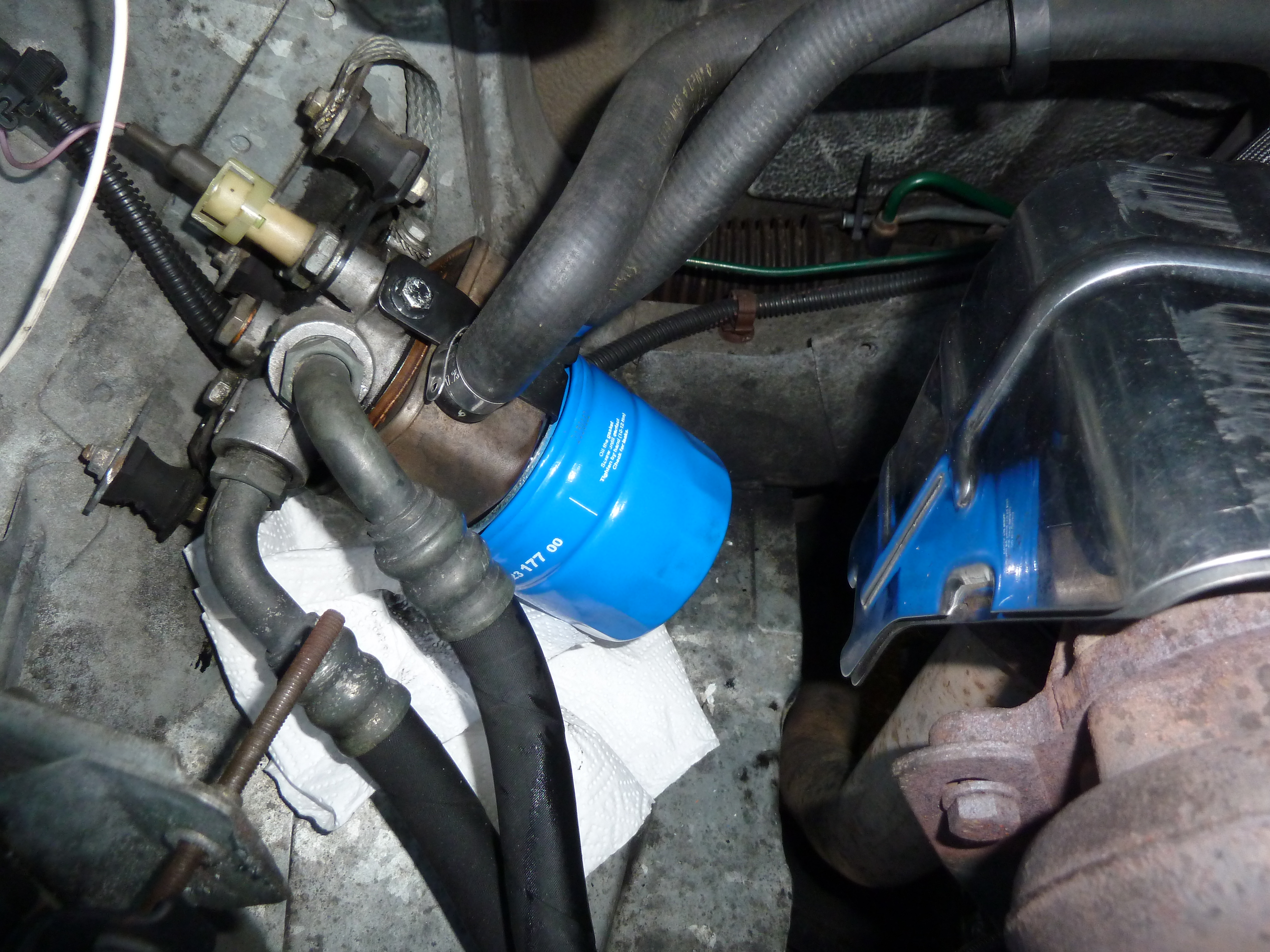

Aujourd'hui a la campagne chez mon pot, j'en est profité pour continué sont portail et faire une nouvelle vidange du moteur
Vidange du moteur avec un tiroir plastique, et oui il y en à qui mon usurpé mon bac de vidange!!!
Un nouveau filtre à huile tout neuf,( de marque UFI, je connais pas!) et cette fois ci c'est parti pour 7500Km maxi :wink:

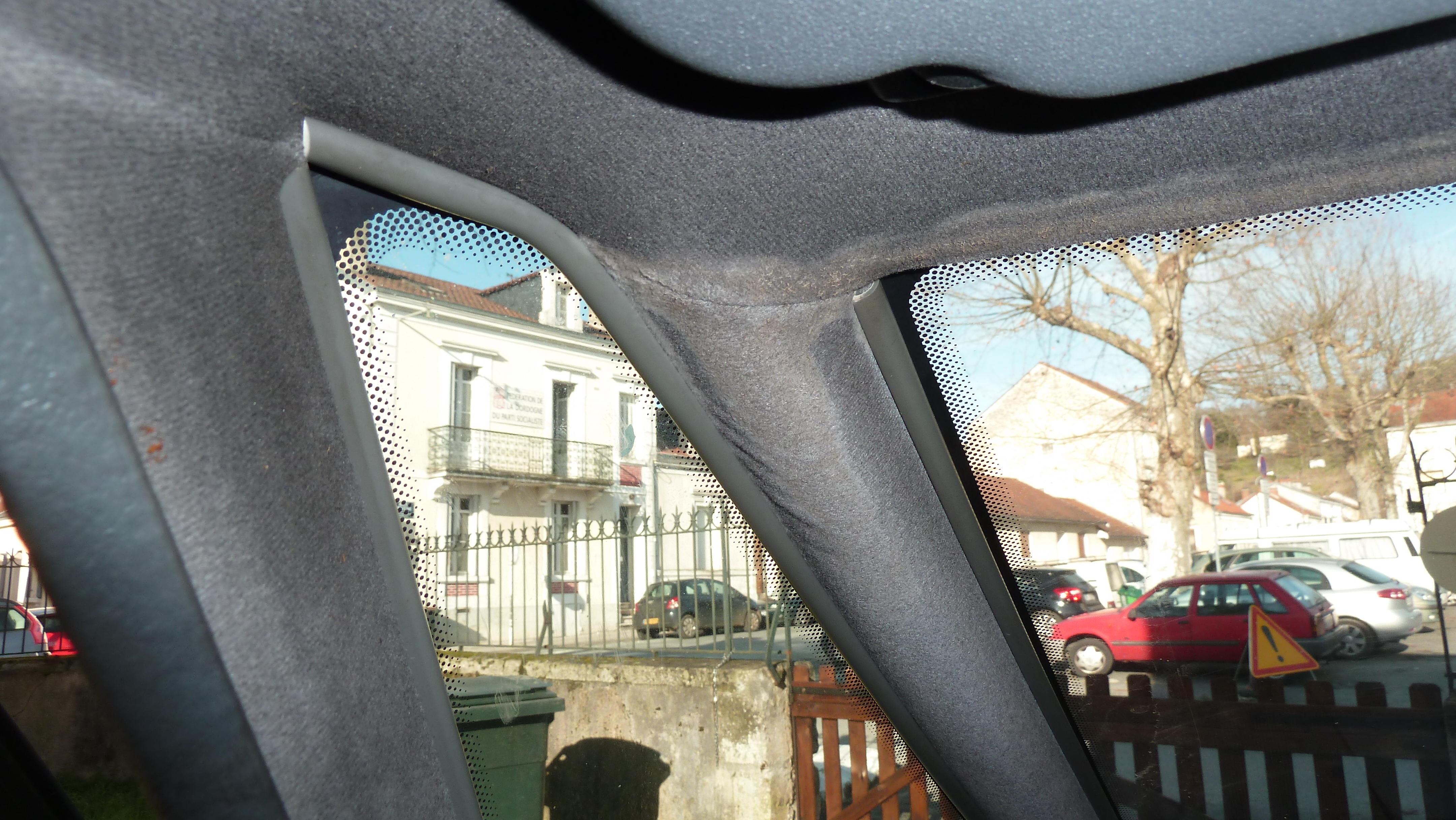

Par contre j'ai comme l'impression qu'il y a une nouvelle entré d'eau dans l'angle haut de la vitre de custode et le pare-brise conducteur :o (ciel de toit humide a cet endroit!)
je vais finir par l’appelé TITANIC mon camion :lol:
Brun's.
Le couvre joint au niveau de l'angle pare-brise / custode est encore là ?
Il tient bien ou est décollé ?
Posté : 25 janv. 2016, 09:59
par Grizzly Sauvage
Maintenant que tu m'en parle.... le joint est là, mais est il bien collé... :roll: faut que je regarde ça de plus prêt ...

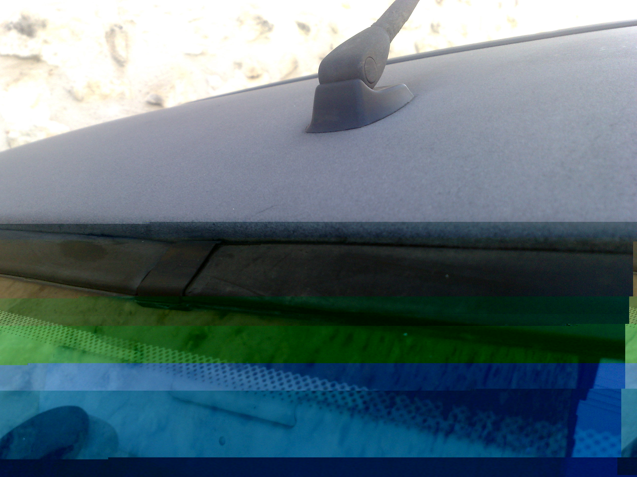

Bon je vient de regarder mon joint de pare brise, coté conducteur ok, mais on y vois une trace d'humidité juste au dessus, alors que coté passager, c'est pas super bien collé, et pourtant aucune fuite!

entouré en rouge, la parti de tissu plus claire est celle qui comporte des trace d'humidité :oops:
Désolé, photos fait vite fait avec mon tel!

A mon avis c'est au niveau du pare-brise... faut voir sous le couvre joint, y remettre un coup de colle a pare-brise, en fait rejointer tout çà...
C'est parfois au niveau de la gouttière ( au dessus de la custode et pare-brise ) que cela fuit...
J'avais eu çà sur mon ancien 2.2i, en y remettant de la colle... nickel :!:

Ok, faudra que je regarde ça de plus pret car le joint coté conducteur est bien collé! je me suis occupé du 2.2i cet aprem!
Phot prise cette fois ci avec l'appareil numérique,(sur mon blanc) je trouve que c'est plus flagrant sur une photo :oops:

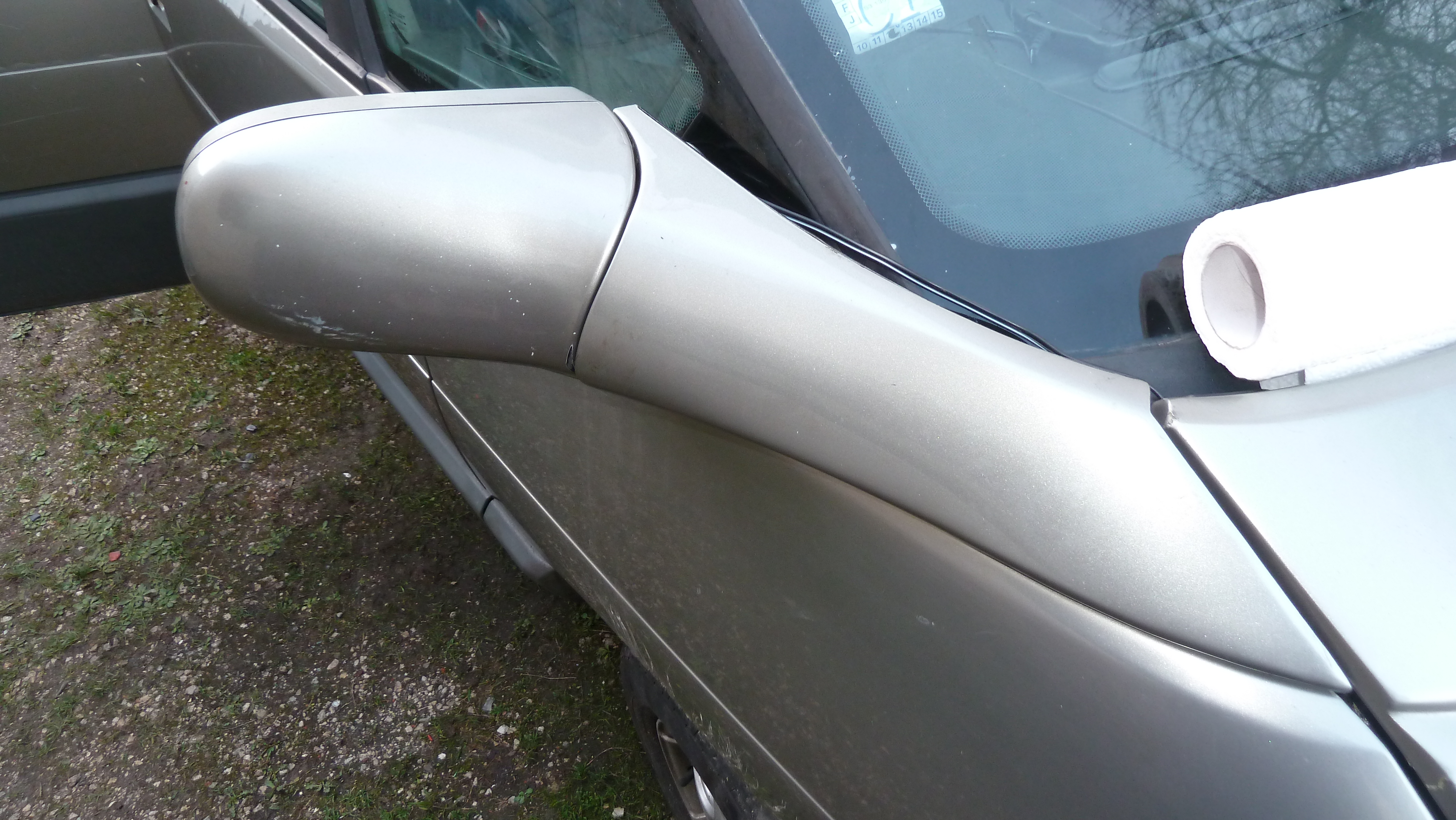

sinon j'ai nettoyer l'emplacement du retro passager, pour y mettre celui que l'on ma filé
et la pose du retro (avec la peinture en meilleur état :wink:

Confirmation... c'est bien au niveau colle/joint pare-brise que cela fuit ( il a était changé ce pare-brise ? )
Cela fait de suite plus propre ce nouveau retro :!: :wink:

pour le 2.2i, oui ça fait mieux un rétro avec une peinture encore en bon état, je garde quand même l'ancien au cas ou, mais la peinture est fané!

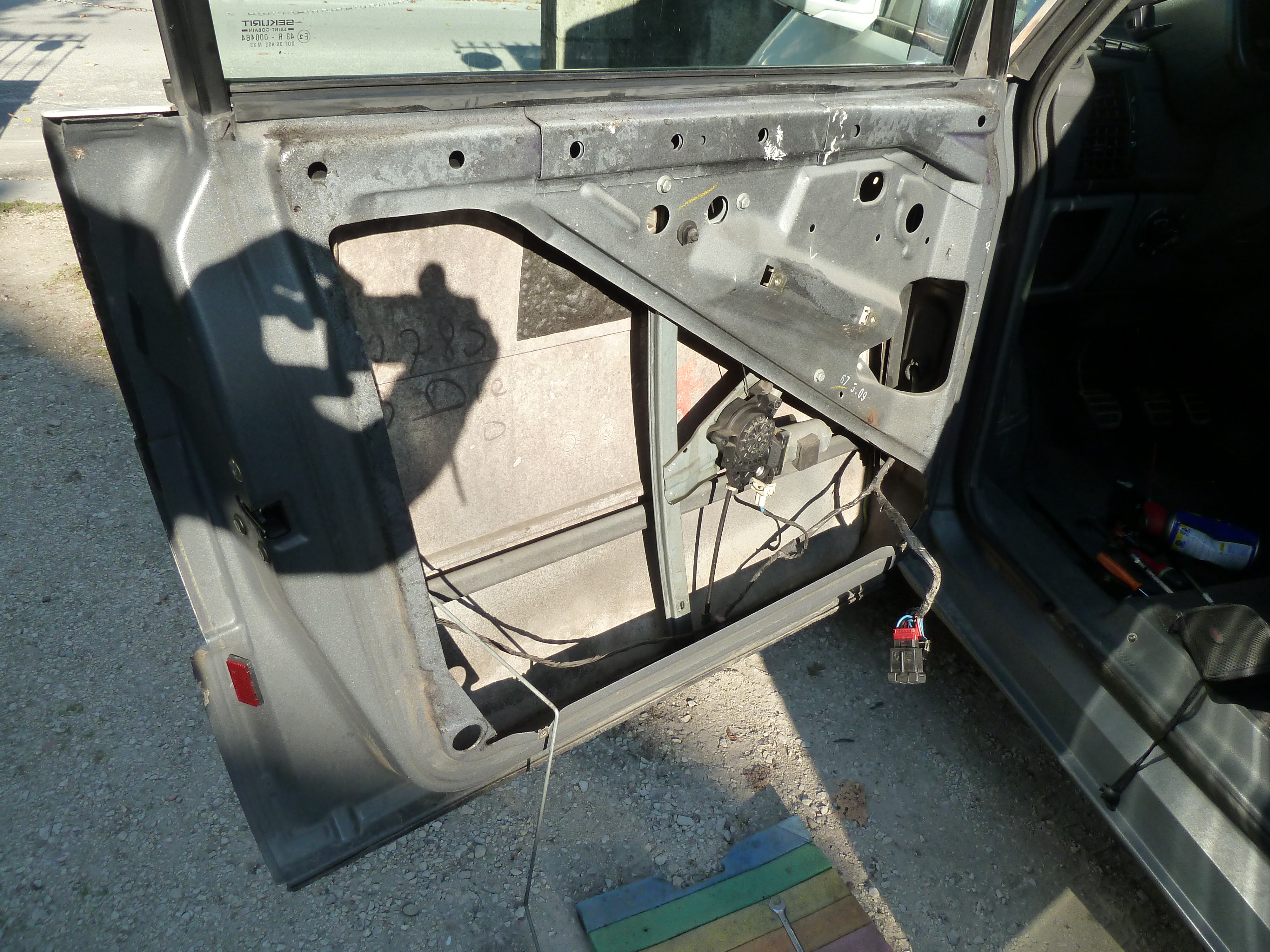

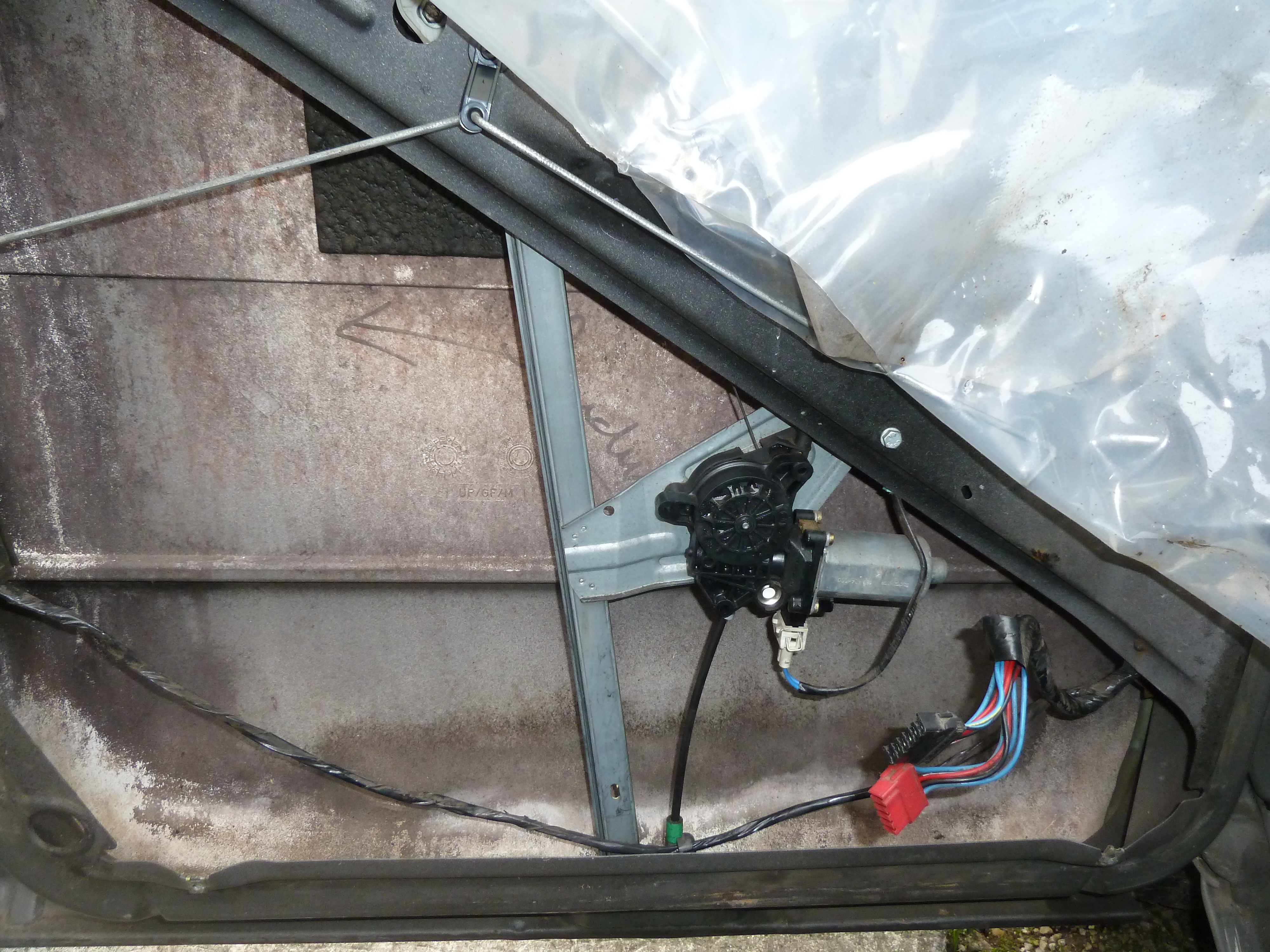

Quelqu'un peu me dire de quel véhicule provient ce montage de lève vitre? ces celui qui est monté coté conducteur dans mon 2.2i...
Coté passager, le moteur est fixé sur le haut de la porte, comme dans mon camion blanc!

ce montage fonctionne?
Posté : 26 janv. 2016, 18:27
par Grizzly Sauvage
Oui, mais comme c'est pas la monte d'origine, c'est peu être un montage de espace III ?

est ce que la fixation te semble bidouillée ?
sinon, surement espace 3...

Franchement non, c'est parfaitement fixé, sa ne tremble pas, tout est ok, si jamais cela venait d'un espace III, ça pourrai être utile a d'autres de le savoir :wink:

Posté : 26 janv. 2016, 19:38
par pontiac
Montage d'origine Espace II
Il y a 2 modèles de lève vitre sur le II... l'un de ph1 et l'autre de ph2
Tu en a 1 de chaque :!: :lol:
:idea: Info :arrow: ceux de ph2 peuvent se monter sans problèmes sur ph1... faut juste le morceau de faisceau adaptateur ( c'est juste le connecteur de moteur qui est différent ) :!: :wink:

Donc celui que j'ai de l'autre coté serai un phase 2 puisque c'est les mêmes qui sont monté dans mon blanc de 95? quoi que j'ai un doute :roll:
Edit : bé non dans le blanc, j'ai le même montage que dans la portière conducteur du 2.2i!
photo du camion blanc!
conclusion, j'ai un mécanisme phase1 dans le 2.2i, celui qui ma lâché! (porte passager) :wink:

:lol: pas de bol, mais c'est pas grave, c'est pas le cable qui a cassé, c'est l'un des 2 pignons qui est mort, donc la vitre ne tombe pas,
c'est déjà ça :wink:

pontiac a écrit :Salut,
Pour l’arrière c'est pareil,il y a phase 1 et phase 2 !Car quand j'ai réparé mon léve vitre ar gauche,j'ai adapté au niveau de la manivelle. :wink:

Et moi comme j'en est pas à l'arrières, problème résolu :mrgreen:
comme quoi, ils non pas arrêter de faire des modifs dans nos camion!
je chercherai en casse voir si je trouve les pignons (le mois prochain) :wink:
