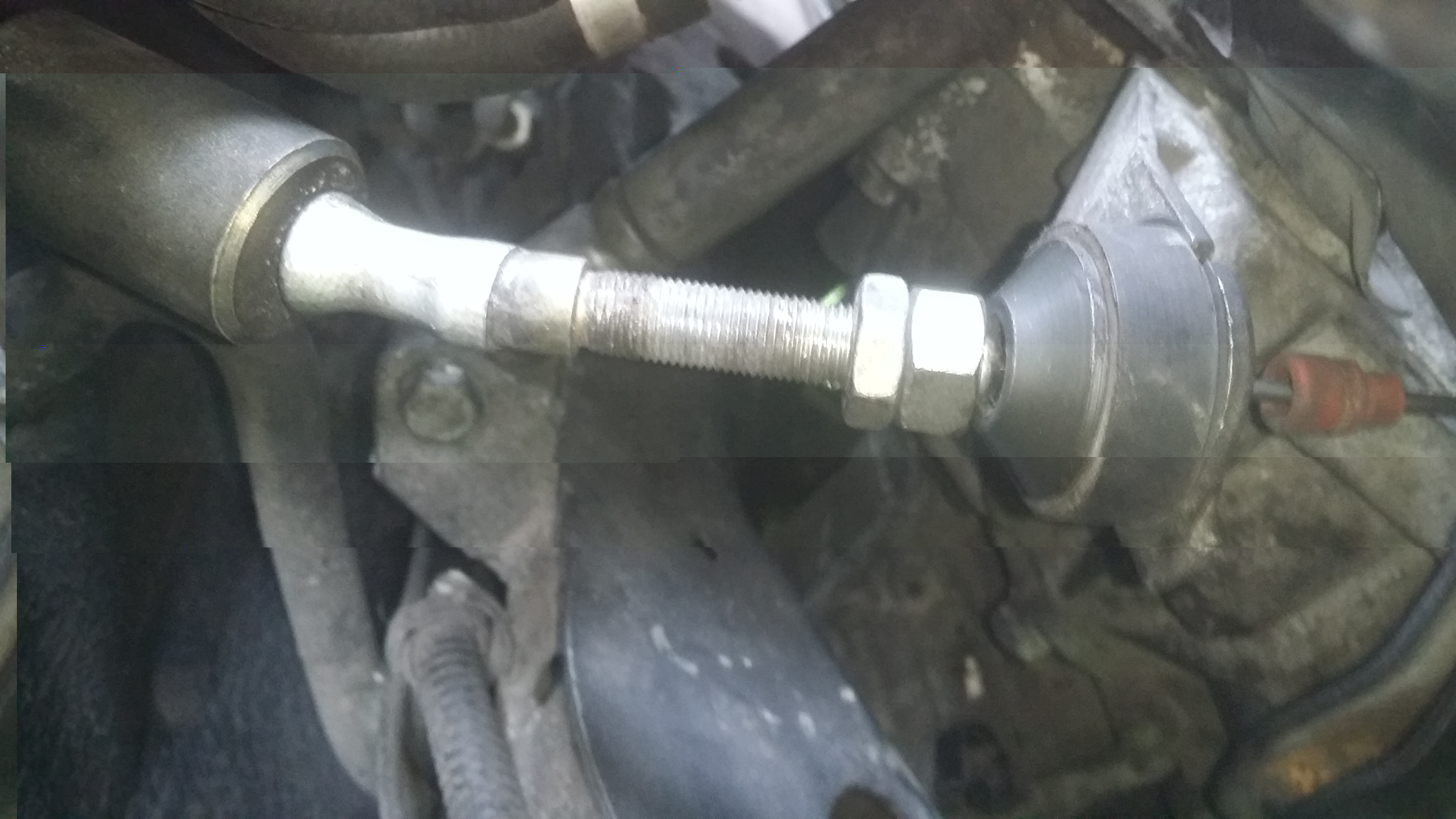

L'ayant remis hier en place avec Vincent après avoir changé l'embrayage,je confirme que les ergots se mettent en place tout seul.
Seule différence,j'ai un câble à réglage manuel ;)

Voilà des photos prises ce matin. Dommage que tu sois à plus d'une heure de Lille, sinon je t'aurais filé un coup de main :(

Merci Julien pour tes photos d'après ce que je peux voir déjà au niveau moteur mon câble est bien mis mais est ce qu'il il y a plusieurs façons de le mettre au niveau de la pédale ou pas?en plus moi mon câble c'est un rattrapage automatique donc j'ai pas les 2 écrous comme toi

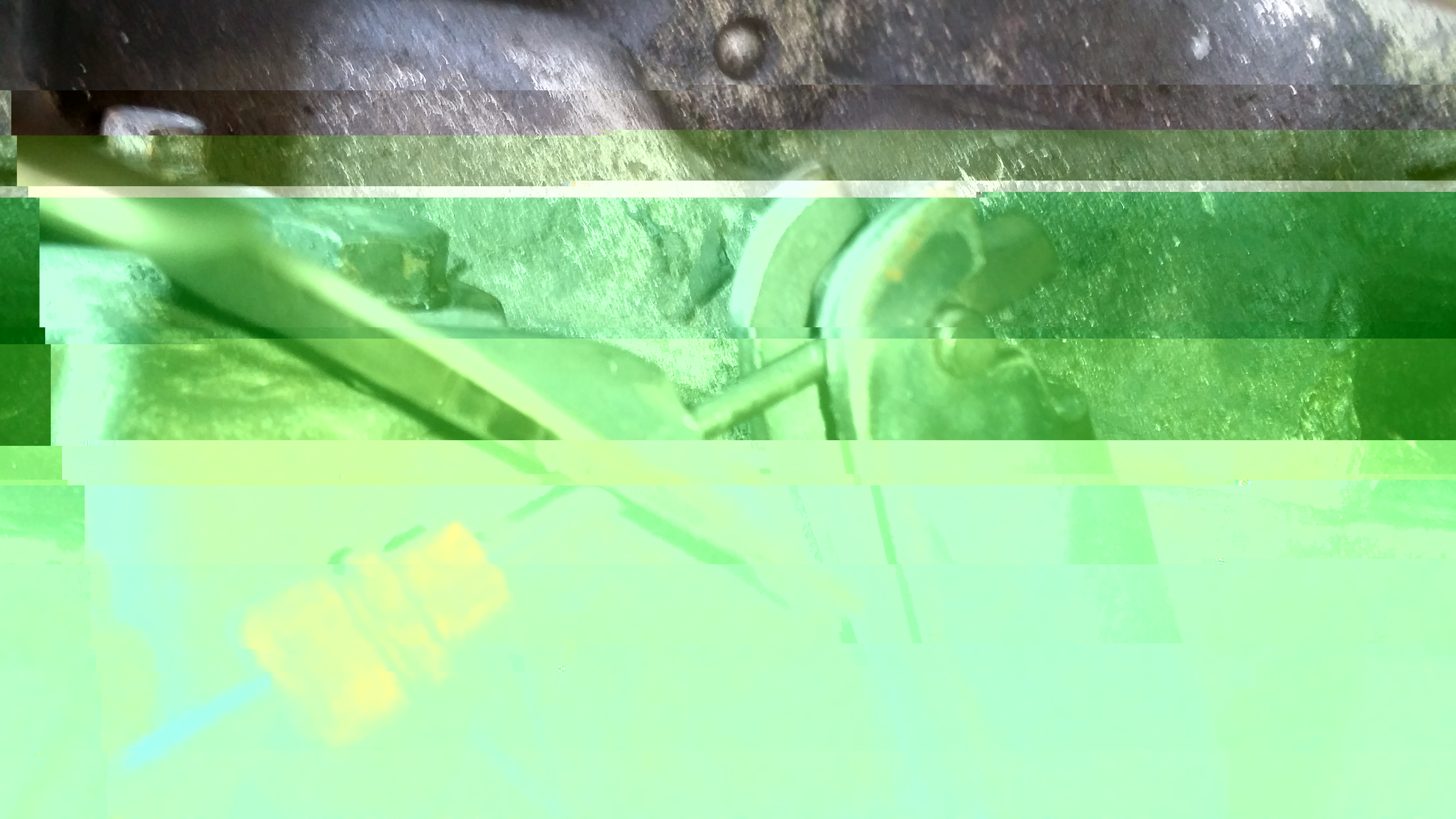

Voilà, je viens de démonter le cache sous volant:
L'arrivée entourée en rouge

missechris a écrit :Merci Julien pour tes photos d'après ce que je peux voir déjà au niveau moteur mon câble est bien mis mais est ce qu'il il y a plusieurs façons de le mettre au niveau de la pédale ou pas?en plus moi mon câble c'est un rattrapage automatique donc j'ai pas les 2 écrous comme toi
Je ne pense pas que ça pose de problème pour la fixation au niveau de la pédale , le fait que ça soit à rattrapage manuel ou automatique.
Par contre le schéma qui avait été mis il y a quelques temps correspond à un rattrapage automatique tel qu'il était sur l'espace 1, donc rien avoir avec le tien.
Sur le tien , le rattrapage n'est pas au niveau de la pédale , mais à l'intérieur du cable , se sont deux cônes crantés qui s'emboîtent
