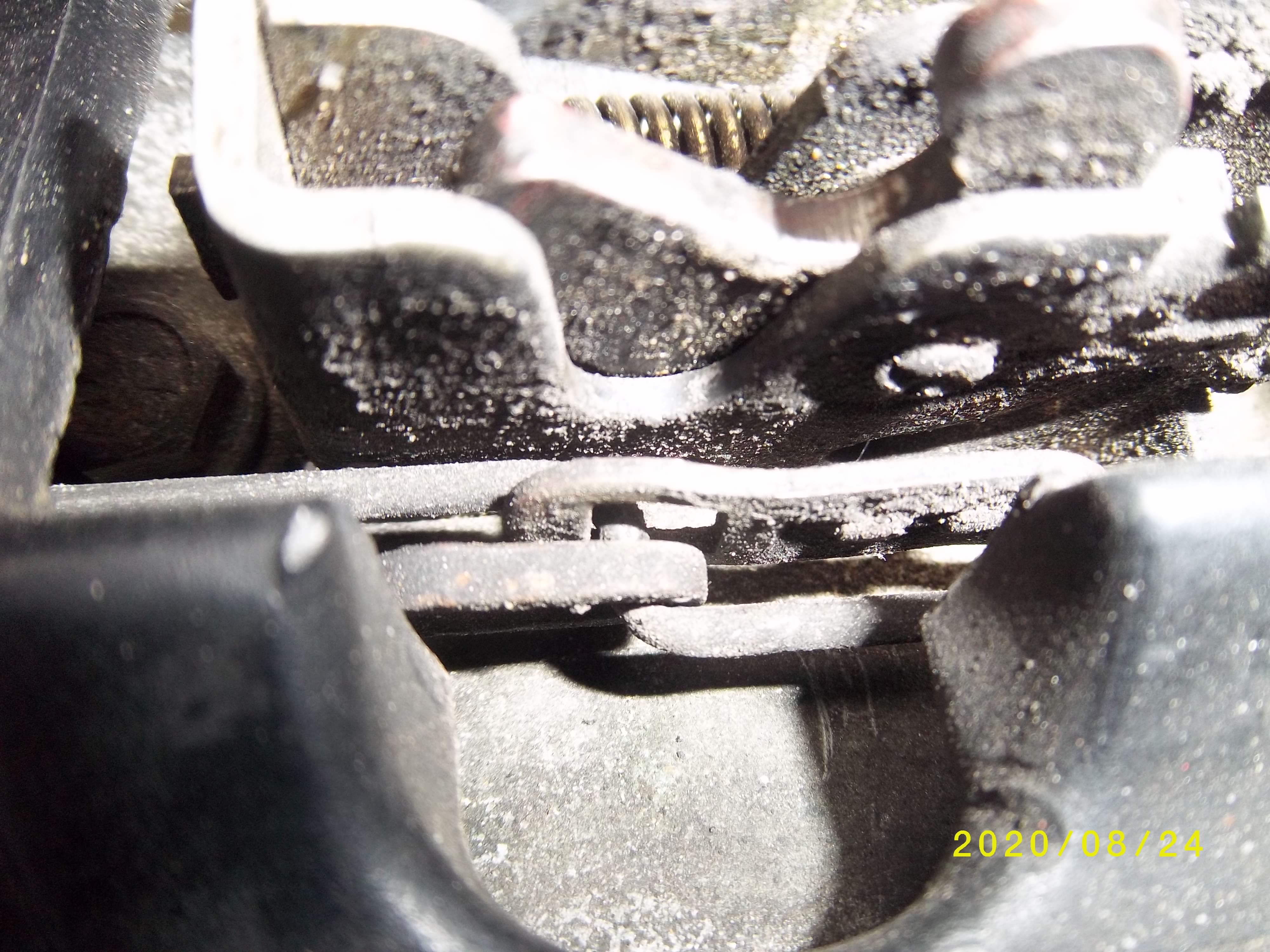

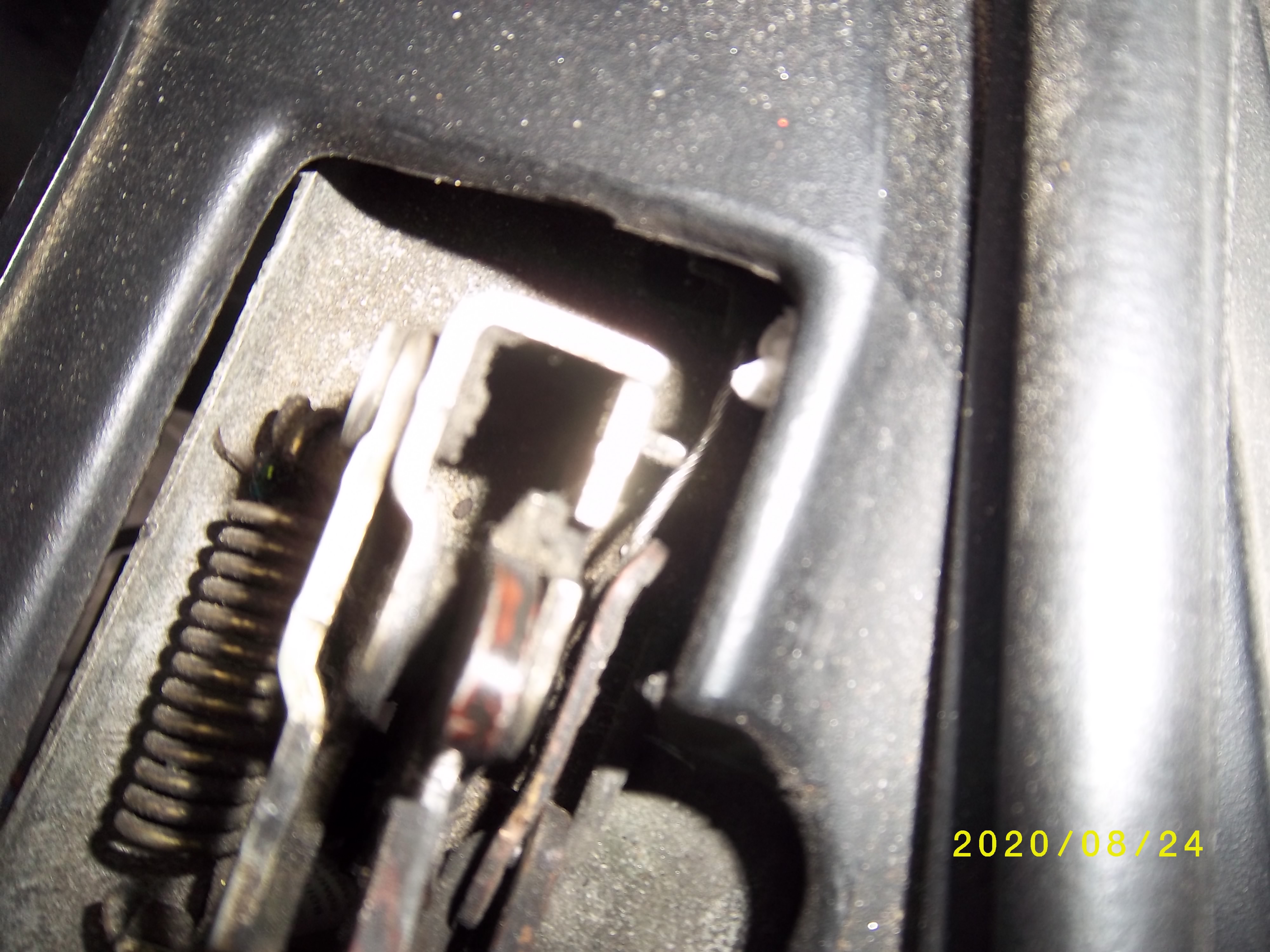

Une âme charitable pourrait elle m'adresser les photos détaillées de la serrure de capot côté conducteur ?
Je préciser ce que la calandre n'est pas en place et que je peux passer aisément la main par ce chemin.
Merci à tous pour votre aide !

				par EAime
				Salut Georges,
Il y a vraiment des petits cons partout !
Si ça peut aider :
				Re: Remise en forme espace 2 V6
				Posté : 25 août 2020, 00:15
				par Georgesetcie
				EAime a écrit : 24 août 2020, 08:47
Salut Georges,
Si ça peut aider :
Super,
Merci Eric !
