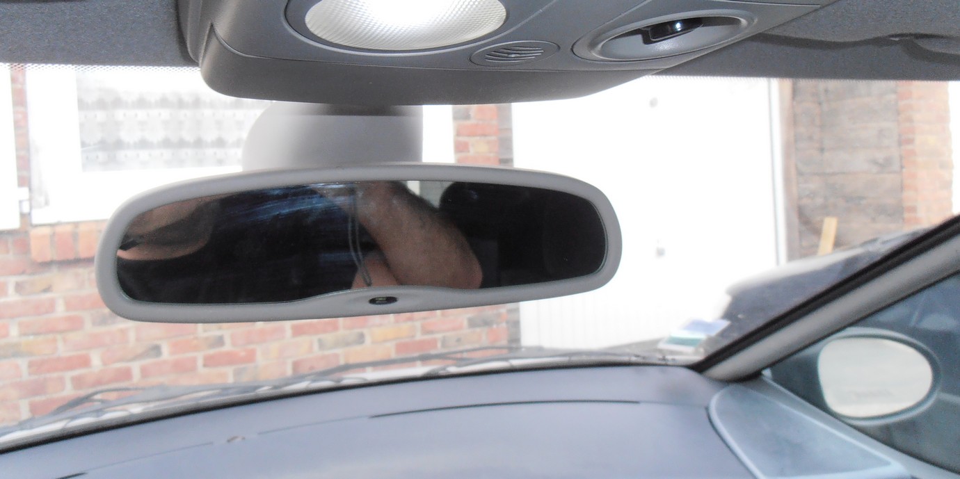

Re: rétro électro chrome
Posté : 18 avr. 2013, 09:01
par oliv_77
voilà mon montage ( je fais les finitions ce soir ) :
le badge de télépéage et le détecteur pour l'allumage auto des phares sont dans le cache.
et comme dis plus haut, il n'est opérationnel que quand les feux sont allumés.
Posté : 19 avr. 2013, 15:05
par EAime
Beau Boulot, Olivier !!
Ca a de la gueule, comme on dit !!! :wink:
Posté : 19 avr. 2013, 15:14
par oliv_77
EAime a écrit :Bonjour,
Merci ;-)
Le seul truc qui ne me plait pas c'est la vue de dehors !
On voit un peu trop le pied et ce qu'il y a derrière !
Mais bonus jour je vais essayer de mettre une teinte sur le pare-brise juste derrière la coque.
Posté : 19 avr. 2013, 16:02
par oliv_77
Totor33 a écrit :Ha c'est pas "C.N" le coup de la teinte....
Je n'y aurais pas pensé!!!!!!
J'ai voulu le faire avec du film pour teinter, mais ça ne m'a pas convaincu !
Je vais essayer de trouver une peinture qui pourrait aller !
