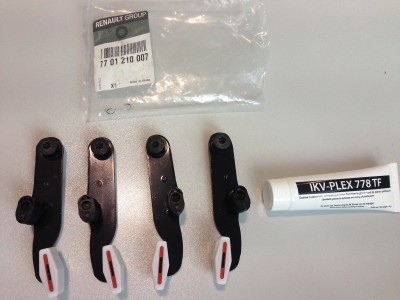

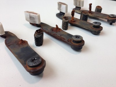

Si votre toit ouvrant a de la peine à être manoeuvré, ne forcez surtout pas ! Par précaution, ne l'ouvrez plus (l'ouvrant) avant d'avoir lu les lignes qui suivent :!:
Au bout de quelques années, les patins se dégradent et frottent dans les glissières.
Le problème
Le problème
Certaines parties plastiques gonflent en se dégradant et des parties métalliques rouillent et cassent. Le fait de forcer l'ouverture fatigue le moteur et entraînera sa mort.
La collection complète de 4 patins + graisse coûte environ 170 Euros chez Renault (référence : 7701210007)
La solution !
La solution !
Le remplacement est simple à réaliser mais il faut être 2 pour déposer le panneau en verre. A noter que les 4 vis peuvent être collées à l'aide de frein-filet. Il faudra alors chauffer la tête de vis si elle résiste.
