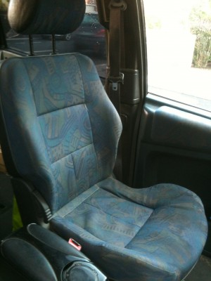

Ça existe ces sièges là avec accoudoir,platine pivotante et tablette :?:
Espace cyclade
Espace cyclade
Sinon,il n'y a aucune possibilité d'adapter tout ça :?:
Faudrait vraiment que quelqu'un ma fasse une photo d'un siège dé-housser :!:
Merci :mrgreen:
EDIT: Je viens de regarder sous le siège,c'est un genre de grosse agrafe en fait. On dirai des anneaux passer dans le cuir :shock:
