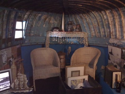

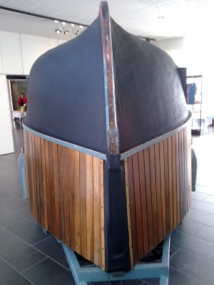

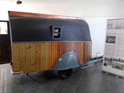

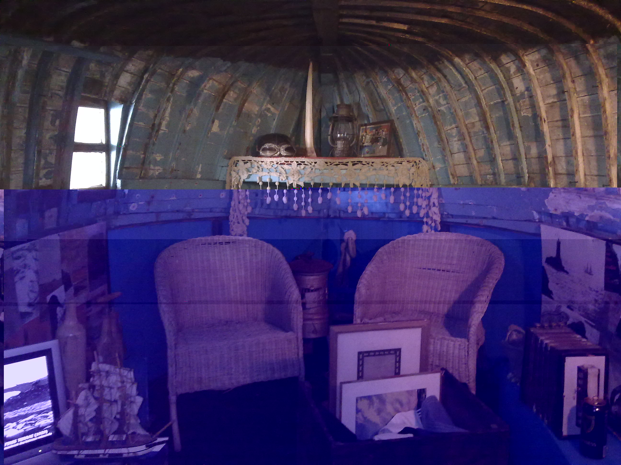

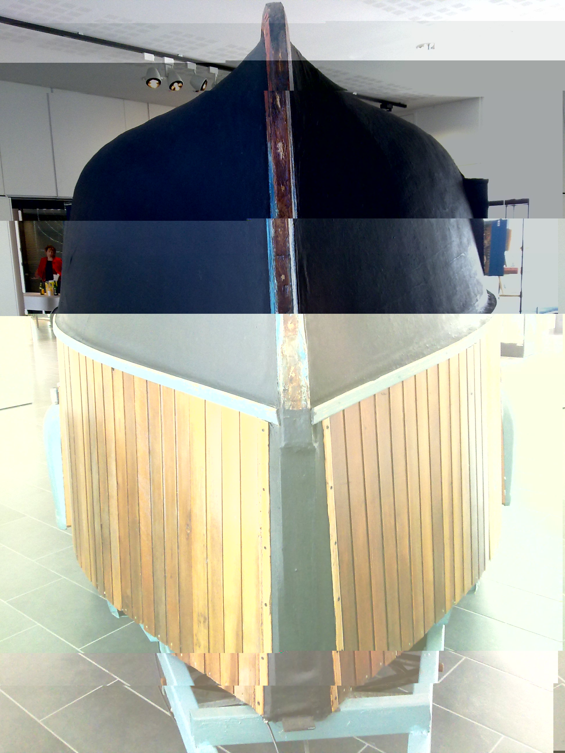

Dans la catégorie remorque il fallait oser, vue aujourd'hui au port musée de Douarnenez (29)
Un astucieux recyclage des vieilles coques !
vue de face
l'intérieur
et la vue latérale avec l’intégration réussie des ailes arrière de 2CV avec la boiserie !
cette remorque est immatriculée et circule !
vue de face
l'intérieur

Là du coup fallait vraiment oser !Pilou29 a écrit :Dans la catégorie remorque il fallait oser, vue aujourd'hui au port musée de Douarnenez (29)
vue de face
l'intérieur
Magnifique défi !
( il y a aussi le pare-choc de deuche en plus des ailes... )
