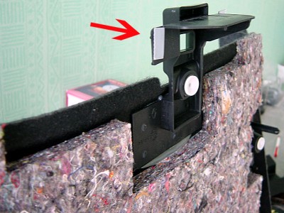

Lassé d'entendre ce tac-tac tactactac tac provenant de mon hayon depuis des années (selon l'état de la route), j'ai déposé la garniture hier et j'ai trouvé la cause (qui ne provenait donc pas du tout de la serrure).
Ce bruit provient d'un jeu de 2 mm entre la garniture recouverte de moquette et celle en plastique équipée des deux éclaireurs.
La flèche montre le coté où placer une mousse de 4 x 5 cm environ. Ici, la vue arrière du panneau de moquette de garniture du hayon.
Deux supports en plastique permettent à la garniture plastique d'être fixée. Ces parties mesurent 4 x 5 cm environ, deux morceaux de mousse percés d'une ouverture (pour le passage des clips de la garniture avec les éclaireurs) suffisent à supprimer le jeu.
Au passage, j'en ai profité pour donner un (léger) coup de décapeur thermique pour redresser les pattes en plastique des clips des garnitures, déformés par le temps, tout tient très bien à présent.
