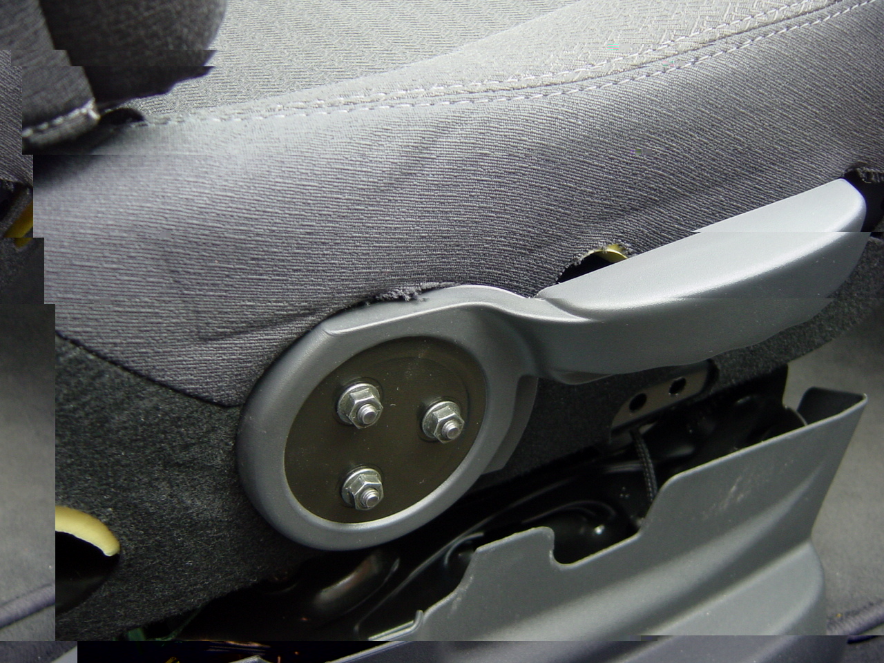

Bonjour les EsPassionnés,
J'ai un problème avec mon siège avant, le réglage en hauteur ne tient pas sa position. En 300km il descend de trois "coups de manette". Je suis passé en concession ils n'ont jamais entendu parler de cela et m'ont expliqué que je devais appuyer sur la manette en montant. :roll:
Quelqu'un -t-il déjà rencontré ce problème ?
Bon week-end d'automne ensoleillé.

moi des fois il baisse mais j'ai surtout remarquer que la manette est mal placé. je m'explique à chaque fois que l'on descend ou meme parfois que l'on monte on appui sans se rendre compte sur cette manette. ca m'arrive à moi, à mon pere et à mes freres donc 4 espace IV. moi le siege est toujours relevé à fond pour etre en hauteur et à chaque fois je monte je verifie s'il n'a pas baissé . j'ai vu qu'un jour ma jambe etait dessus et à fait baisser le siege
Re: Siège conducteur qui descend tout doucement...
Publié : 04 oct. 2011, 12:11
par nagrrra
tonym a écrit :moi des fois il baisse mais j'ai surtout remarqué que la manette est mal placée. Je m'explique à chaque fois que l'on descend ou meme parfois que l'on monte on appui sans se rendre compte sur cette manette. ca m'arrive à moi, à mon pere et à mes frères donc 4 espace IV. Moi le siege est toujours relevé à fond pour être en hauteur et à chaque fois je monte je vérifie s'il n'a pas baissé. J'ai vu qu'un jour ma jambe était dessus et à fait baisser le siège
Si cette poignée te gène autant que ça, il est très simple de la retirer (3 vis). Plus de réglage possible mais adieu les soucis...

Après avoir à nouveau regardé sous mon siège, il faudra m'expliquer comment des pieds peuvent modifier le réglage de hauteur. A moins d'actionner la manette de réglage située sur le coté du siège avec le pied (en étant derrière donc), c'est pas vraiment possible. J'ai pas tout compris sur ce coup là...
