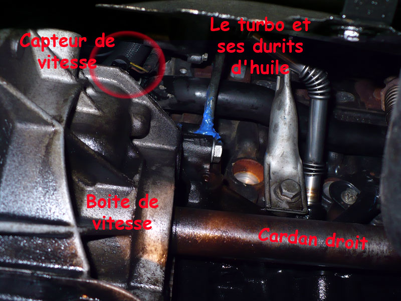

Normalement pas de sonde de vitesse sur ton dci, l'info est donnée par la gestion ABS sur ton modèle. Essaie un de mes baisers pour voir :mrgreen:
Pour le capteur, il y un sujet qui en parle avec des images que j'ai mises, il est sur la boite au dessus de l'arbre de transmission droit ;)

pub2n a écrit :Salut
S'il existe, il est là :
Mais à mon avis, tu ne trouveras qu'un obturateur ...

pub2n a écrit :
pub2n a écrit : Mais à mon avis, tu ne trouveras qu'un obturateur ...
Je confirme :!: :arrow: Sur Dci... PAS de capteur tachymetrique sur la boite !
