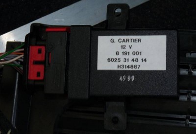

:mrgreen: Voici un apperçu du boitier
il faut devisser le siège conducteur
soulever la moquette pour atteindre les 2 vis d'un cache en plastique (de prime abord on voit bien le cache mais pas les vis)
le boitier est fixé à l'envers sur (sous) ce cache
il y a 2 relais qui souvent posent problèmes
il y a un post ou Tourge donne leur reference chez selectronic pour les commander (çà coute une misère)
BOITIER
BOITIER
Pour les rêveurs :mrgreen:
il n'y a pas de capteurs de choc sur les essences/ gpl de cet âge :idea:
