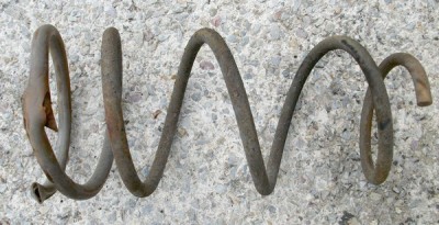

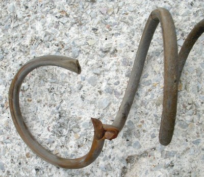

Depuis quelques temps j'avais un bruit de grincement vers l’arrière...
Ayant regarder un peu tout ce qui était habituel sur nos camions... RAS !
Cet aprem ai pris la décision d'y voir plus clair...
Levé complétement l’arrière ( roues dans le vide ), autopsie plus approfondie, et ai trouvé le coupable... assez vicieux car pas forcement visible
![Arrow :arrow:](./images/smilies/icon_arrow.gif)
1 ressort de suspension rompu !
Photos plutôt qu'un long discours...
![Ressort suspension cassé 1.jpg (82.46 Kio) Consulté 4185 fois Ressort rompu SOUS le plastique anti vibration](./download/file.php?id=10271&t=1&sid=4d30c44a94e80997e00372d6d9ac8bf6)
- Ressort rompu SOUS le plastique anti vibration
![Ressort suspension cassé 2.jpg (136.74 Kio) Consulté 4185 fois Plus flagrant](./download/file.php?id=10272&t=1&sid=4d30c44a94e80997e00372d6d9ac8bf6)
- Plus flagrant
Vous savez ce qu'il vous reste à faire si vous avez ce genre de bruit...
Changement fait en 10mn... Çà fait du bien de pouvoir rouler en silence !

Bon eh bien... vaut mieux changer les ressorts par paire !
Le 2° est pareil... rompu au même endroit !
Cette fois cela s'entendait un peu plus surtout au niveau des ralentisseurs/dos d’ânes...
en fait pour changer un ressort rien de plus simple ( pas dit dans le 1° post )
déboiter l'amortisseur au niveau sa fixation inférieur ( vis de 13 ) => le ressort vient presque tout seul !...
