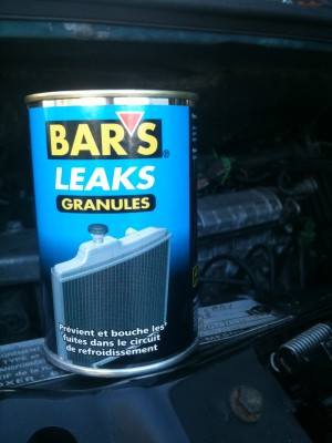

Même problème
Odeur acre dans le véhicule et tapis gras
Je sors de chez mon gépéliste.
Il m'a conseillé ce produit qu'il utilise souvent
Vient de chez Nord Oto
C'est un liquide couleur tabac avec plein de granulés
On débranche la durite qui vient de la pompe à eau et qui va au radiateur (du moins sur le 2.0 8 s) surtout pas dans le bocal et on y met le tout
On fait tourner le moteur 15 mn chauffage à fond
et plus de fuite (il colmate jusqu'à 0.9 mm)
J'avais déjà mis le même produit dans celui de mon fils il y a un an ( depuis 20 000 kms) :arrow: plus de fuite non plus
NB: Je sais le meilleur moyen de réparer c'est le tuto de pub2n, mais bon, en attendant cette solution fonctionne

pourquoi on ne mets pas dans le bocal?
c'est ce que j'avais fait pourtant et ça a colmaté un moment...
Re: fuite d'huile...
Posté : 15 sept. 2012, 21:23
par ESPACE35
Pas dans le bocal parce que c'est marqué sur la boite (et conseillé aussi par mon gépéliste)
Pour celui de mon fils , j'avais mis dans le bocal et comme toi çà a marché
Mais bon, ce coup ci, j'ai suivi le mode d'emploi
