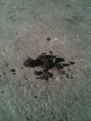

En enlevant le cache du dessus, on voit bien la mousse jaune bouffée par la calamine
![2012-11-04 17.34.34.jpg (37.4 Kio) Consulté 14053 fois Amortisseur de bruit](./download/file.php?id=11714&t=1&sid=cdbb9c2dc435734e26915de47b97e2e4)
- Amortisseur de bruit

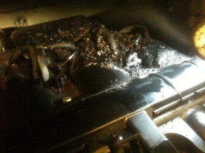

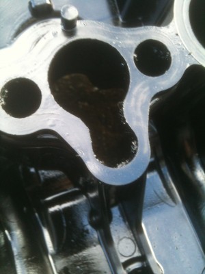

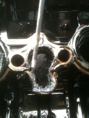

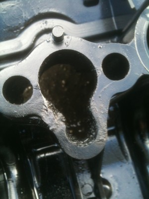

Ensuite si on regarde du coté des injecteurs cela donne çà
![2012-11-04 11.26.37.jpg (35.16 Kio) Consulté 14053 fois 1 kg de calamine](./download/file.php?id=11715&t=1&sid=cdbb9c2dc435734e26915de47b97e2e4)
- 1 kg de calamine

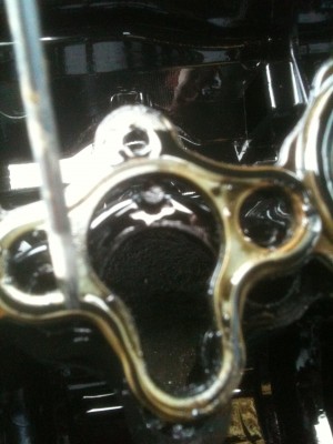

Petit à petit avec un petit tournevis il faut casser cette calamine au dessus et autour de l'injecteur pour arriver à voir les 2 vis torx de 30 qui tiennent la bride
![2012-11-04 11.47.40.jpg (37.88 Kio) Consulté 14053 fois aperçu d'un peu de calamine](./download/file.php?id=11716&t=1&sid=cdbb9c2dc435734e26915de47b97e2e4)
- aperçu d'un peu de calamine
Pour m'aider à décaper et dissoudre j'ai utilisé çà (acheté chez casto)
![2012-11-04 12.12.56.jpg (30.39 Kio) Consulté 14053 fois choc thermique](./download/file.php?id=11717&t=1&sid=cdbb9c2dc435734e26915de47b97e2e4)
- choc thermique
Une fois la bride enlevée (ouf çà s'est fait assez facilement) il faut essayer de faire tourner l'injecteur pour essayer de le soulever, j'ai pris une multiprises
Du coup çà a pris 2 heures car il faut mettre le produit , attendre qu'il fasse son effet puis recommencer etc... nous avons même mis du liquide de frein

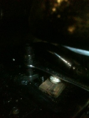

Nous nous sommes servis d'un appui fait une cale plate en bois avec un boulon dessus et une clé de 19 pour faire levier (on a frappé à coup de marteau bien sûr)
![2012-11-04 14.31.33.jpg (18.34 Kio) Consulté 14053 fois levier](./download/file.php?id=11718&t=1&sid=cdbb9c2dc435734e26915de47b97e2e4)
- levier

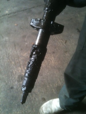

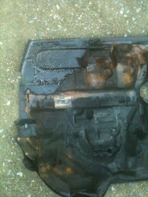

Et voilà la bête , le caoutchouc anti vibration est mangé
![2012-11-04 14.27.41.jpg (24.67 Kio) Consulté 14053 fois Injecteur fautif](./download/file.php?id=11719&t=1&sid=cdbb9c2dc435734e26915de47b97e2e4)
- Injecteur fautif
Je vous passe les détails pour retirer le couvre culbuteurs (mais il faut enlever les 3 autres injecteurs qui sont venus quasi à la main) et bingo nous trouvons bien le fameux joint qui est cassé
![2012-11-04 16.17.23.jpg (34.04 Kio) Consulté 14053 fois cassé](./download/file.php?id=11720&t=1&sid=cdbb9c2dc435734e26915de47b97e2e4)
- cassé
On voit bien la différence avec l'aspect normal
![2012-11-04 16.17.29.jpg (30.12 Kio) Consulté 14053 fois joint normal](./download/file.php?id=11721&t=1&sid=cdbb9c2dc435734e26915de47b97e2e4)
- joint normal
Jusque là çà va
Mais mais cela va se compliquer
Ben oui, comme le joint cuivre hs laissait passer du gaz d'échappement à 700° au moins, il a donc bouffé le fameux joint
Le mélange gaz / huile a créé cette fameuse calamine
Mais ce n'est pas tout le gaz a aussi cramé la cache culbuteur
Mince je suis au bout du droit à photos je continue plus loin

Donc le cache culbuteur est aussi brulé
![2012-11-04 16.25.22.jpg (28.45 Kio) Consulté 14053 fois brulé](./download/file.php?id=11722&t=1&sid=cdbb9c2dc435734e26915de47b97e2e4)
- brulé
![2012-11-04 16.25.32.jpg (27.42 Kio) Consulté 14053 fois pas brulé](./download/file.php?id=11723&t=1&sid=cdbb9c2dc435734e26915de47b97e2e4)
- pas brulé
Il faut que j'en trouve un d'occas (je vais voir du coté de chez pontiac)

ESPACE35 a écrit :Bon , je ferme ce post
Hier nous avons tout remonté (injecteurs avec nouveaux joints cuivre et anti vibration, courroie+galet accessoire)
Quelques coups de la poire de gavage et il est reparti au quart de tour
beau ralenti
Vérification que rien de fuit (cache culasse+injecteurs)
Vidange avec un produit nettoyant et liquéfiant l'huile
Si j'ai des problèmes sur ce DCI je réouvrirai
En attendant je croise les doigts (mais bon il y a pléthore de 2.2 DCI dont on n'entend pas parler )----> certes ceux qui ont changé les coussinets je pense
C'est parfait, t'as pri ton temps pour faire çà proprement.
Content pour toi.
