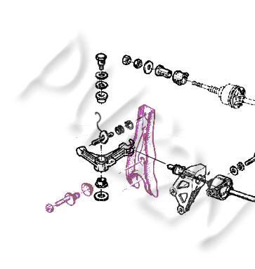

Voici ce que j'ai en stock pour illustrer ;)
Le système anti perte est juste un anneau en caoutchouc avec un fil de fer . Tu récupères un vieux silentbloc de pot d'échappement , tu y mets la tige en force , tu y rajoutes un bout de fil de fer, tu auras ton système ;)
Pour avoir une photo du truc en place, bon courage vu où s'est placé , et impossible à faire une fois le moteur déposé ... car ce cable n'est plus relié et la tige plus en place :(

Y'a pas de quoi, ... je suis passé par là deux fois avec mon I , je connais que trop bien cette galère de cable à changer :( On travaille à l'aveugle :!: Un schéma m'aurait bien aidé à l'époque .

Remarque, en y repensant, j'ai cherché ma bonne vieille Revue Technique Haynes :
Il y a ceci dedans :
Ils preconisent des outils "maison" pour reposer le cable, j'ai fait sans ( pas cette doc à l'époque) donc je ne sais pas si cela fonctionne bien :oops:

merci pour les schéma je comprend le système maintenant
