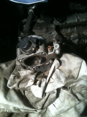

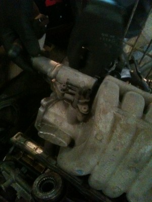

Bon, démontage du boitier papillon pour atteindre le capteur de ralenti

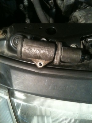

Puis démontage du régulateur de ralenti
capteur sur papillon en stock
regulateur banque piece
regulateur pret au remontage
