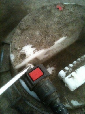

Le 3 de mon fils puait l'essence.
je le mets sur le pont et là je vois un gros filet d'essence qui coule.
bien sûr cela vient par le haut du réservoir et il n'y a pas de trappe de visite à l'intérieur.
4 gros boulons pour retirer les "portes réservoirs" et 2 durites + tatd (15 mn) le réservoir est par terre (je fais des photos demain)
Inspection et là ---> panne connue sur la pompe un petit morceau dans lequel vient s'enficher un tuyau est fendu.
Pas de soucis--> je vais démonter le réservoir sur ma banque de pièces et remettre le tout demain.
NB: Seule la pompe pourrait être changée mais ce sera plus facile de changer le réservoir pompe dessus.

Un petit coucou très refroidi (je parle de la météo qui n'engage pas à se mettre sous la voiture)
Cà y est
Le réservoir a été changé
Comme souvent c'est le petit embout en plastrique dur qui est sur la pompe et sur lequel est branché le tuyau de retour essence qui était fendu
Donc pas envie d'essayer de réparer et comme j'ai une banque de pièce j'ai changé le réservoir entier sans toucher à la pompe.
J'en ai profité pour mettre un filtre neuf
2 heures de travail tout compris (2 réservoirs à démonter et un à remonter)
Petit embout félé au bout du tournevis

salut : pense a faire un petit trou 2mm dans le bouchon ou tu fais le plein : aussi une chose a faire , quand tu remonte les sangle pour fixe le reservoir , met des cale ou rondelle 4mm suffit entre la vis et le plancher . car quel est la cause de cette fuite ! la cause est toute simple quand il fixe le reservoir , la fiche noir touche le plancher et comprime le tube de la jauge qui fissure avec le temps. tu rajoute le reservoir qui gonfle avec la chaleur et c'est bon . je les fait sur mon premier espace 3 essence et depuis plus de probleme

l'interet du trou au bouchon . normalement la prise d'air se fait devant compartiment moteur a cote du bocal lave glace . moi j'avais le souci quand je faisait le plein , a l'ouverture du bouchon une depression se produise car la prise d'air ne fonctionne pas alors on a fais ce trou afin d'eviter cela !! et quelque temps apres la voiture pué l'essence et du super sointé du haut du reservoir : au demontage la bague de serrage etait fissure et le tube de la jauge esence comme dans ton cas etait fissuré . on gonflant , le reservoir a casser la bague de serrage avec un coup de main de la fuite de super . de toute facon l'histoire de la fissure du tuyau de la jauge essence et l'une des maladies de l'espace3
