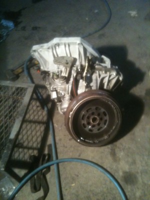

Ensuite en jouant sur la chèvre et le cric on retire la boite
Boite + volant
Boite + volant
Démontage du volant moteur bi masse.

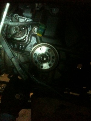

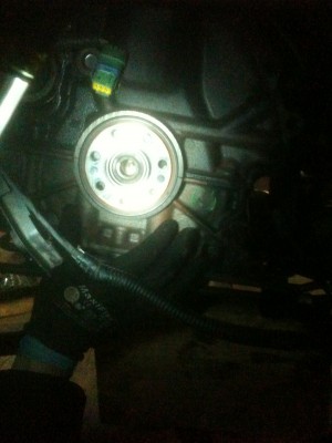

Poulie et joint de vilebrequin "conducteur"
gros plan
gros plan

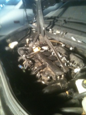

Mise sur chèvre du moteur
Moteur sur chèvre pour le mettre à droite
dévissage du support moteur coté passager
Grâce à la chèvre on peut mettre le moteur sur la droite (en face de soi) et ainsi pouvoir travailler sur la cascade de pignon et autres courroies

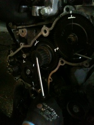

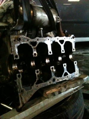

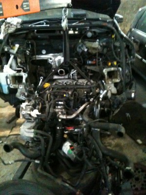

Un peu de nouvelles "techniques"
Impossible d'atteindre correctement la cascade de pignon même moteur décalé sur la droite
Donc il a fallu sortir le moteur
Une fois le moteur sur chèvre, début de sortie de toutes les poulies pour enlever un gros carter.
Et là
Pas possible d'avoir la poulie crantée de pompe HP
Donc direction Reanult pour acheter l'extracteur spécial n°1548 (RTA)
Une fois enlevée cette satanée poulie, le moteur a été retourné (pour que les bielles ne se fassent pas la male vers le bas) et retrait du villebrequin
Petit reportage photo ci dessous
Moteur devant la voiture
vue sur cascade de pignons (joint spi à enlever)
Bas moteur, pieds de bielles
Autre morceau bas moteur

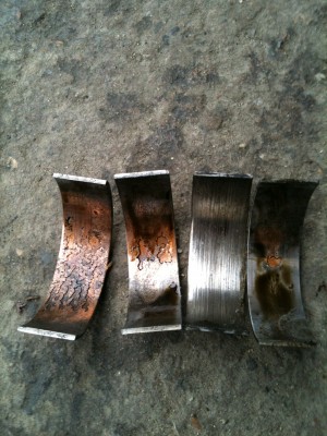

Oui, ce sont bien les coussinets

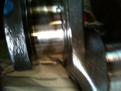

Villebrequin cylindres 2 et 3

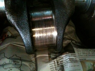

Villebrequin ok cylindres 1 et 4
Mardi, direction chez le rectifieur moteur pour voir ce qu'il en dit et surtout si c'est réparable à quel coût

La vache !
Je crois qu'il manque un petit peu de matière sur les coussinets..... lol

par pub2n
Elles sont jolies tes demi lunes en papier de verre :evil:
On croise les doigts pour toi pour la rectification :)

Posté : 16 avr. 2013, 20:26
par ESPACE35
Salut les gens de l'Ouest
Verdict de "chaplain" zi route de lorient à Rennes
Pas possible de rectifier ce vilebrequin car les coussinets n'iront pas.
