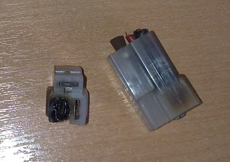

J'ai eu exactement le même problème avec un C25 essence.
Ce qui fait qu'il est revenu plusieurs fois à la maison sur un plateau :( (merci l'assurance 0 kilomètre).
On a galéré longtemps avec Yann pour trouver le coupable, en désespoir de cause le camion à fini chez mon garagiste. (2 fois)
Il y est resté 1 semaine pendant laquelle il a démarré chaque fois au quart de tour.
J'ai repris le camion, impeccable pendant 1 mois et boom en rade à minuit !
Re plateau et direction garage.
Il y est resté 3 semaines pendant lesquelles il a démarré chaque fois au quart de tour.
Venant prendre des nouvelles au garage, on me dit pas de souci il démarre à tous les coups, on essaye 3 fois par jour, d'ailleurs venez voir on vient de le démarrer.
Et là rien !!! comme s'il n'y avait plus de batterie, a partir de là ils ont pu remonter le faisceau depuis la batterie et trouver le coupable :
prise derrière le TDB
Si çà peut t'aider (toi ou un autre :wink: )
