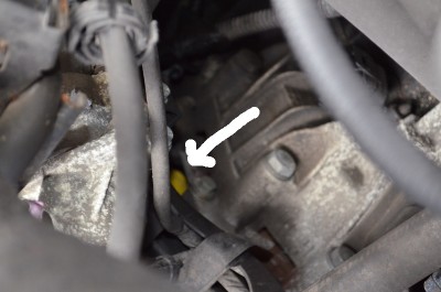

j'ai eu le pb et c'était le connecteur du capteur PMH : il se trouve au-dessus de la boite de vitesse côté moteur
Base du capteur PMH
Base du capteur PMH
Une fois démonté, ça a cette tête là :
Le dépanneur s'était contenté de bouger le connecteur, et la voiture avait redémarré ...
Voilà, en espérant que ça puisse t'aider :wink:

J'ai eu le meme probleme au mois de juin. j'ai demonte le capteur pmh. j'ai mis de la bombe à contact au niveau de la connectique (capteur et cable) et sur le devant du capteur en prenant bien soin de l'essuyer delicatement. l'espace a demarre au quart de tour et depuis ca roule.

bon j'ai bougé la connectique du capteur du pmh
et miracle :D
il a démarré
par contre j'ai voulu démonté la fiche histoire de mettre de la bombe contact et impossible à retirer ,j'ai pas voulu prendre une pince de peur de tout casser
une petite question d'aprés vous faut il que j'envisage le remplacement de cette piece ou s 'agissait il simplement d'un mauvais contact ?

Perso j'ai démonté mon capteur, nettoyé (le connecteur se démonte mais j'ai souvenir que j'avais galéré, ... ça sort sans forcé, mais que je geste n'était pas logique !) et remonté. J'ai ensuite acheté un capteur neuf ... qui traine dans mon atelier :roll: Donc je roule toujours avec mon capteur nettoyé !

essaye de demonter le capteur sans enlever la prise et ensuite tu seras plus a l aise pour voir comment debrancher la prise. si tu ne nettoie pas correctement, ton probleme reviendra surement a un moment plus galere que maintenant.

Test a réaliser avec un multimètre en mesure de résistance
R= entre 200 et 350 Ohms

même genre de soucis sur la Twingo de madame , avec le capteur de PMH, qui ressemble étrangement à celui-ci
le débrancher / rebrancher permet souvent de se dépanner (cela enlève provisoirement la corrosion des contacts) mais pas cher et pas difficile à changer, donc hop
