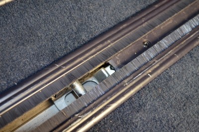

Bon ben on ne voit pas grand chose quand c'est en place :(
Embout légèrement sorti

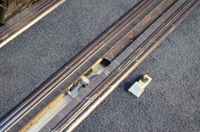

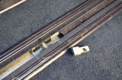

Une fois sortie, la pièce a conservé un bout du rivet en plastique :
Embout Côté pile
Embout Côté pile
Embout Côté face
Embout Côté face
Je ne peux pas enlever le cache noire sur le dessus car il est riveté :roll: , donc difficile de dire si les autres pièces que tu mentionnes sont en face des embouts sur mes photos.
