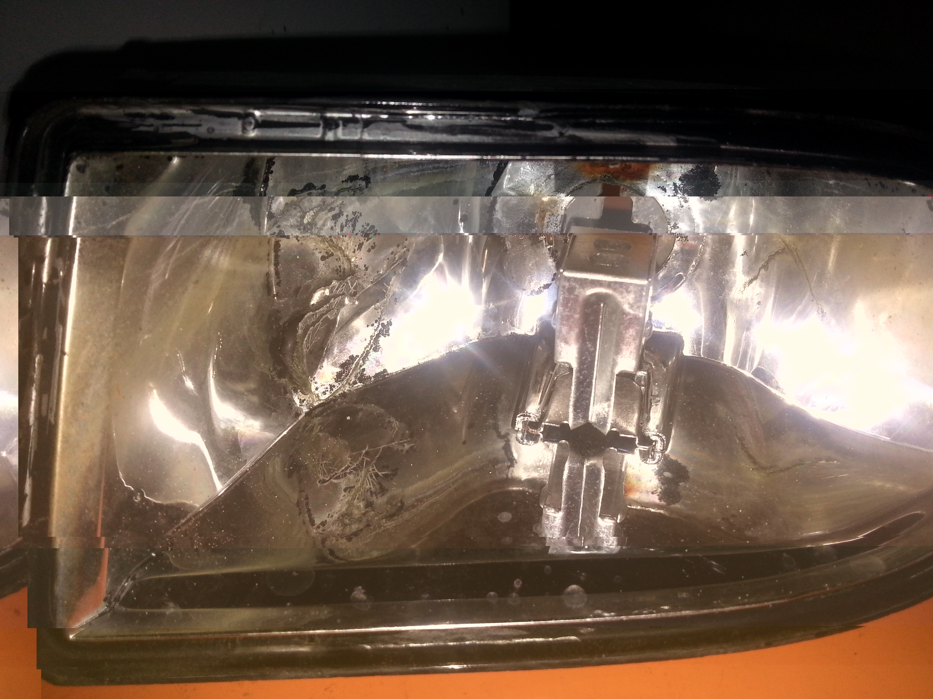

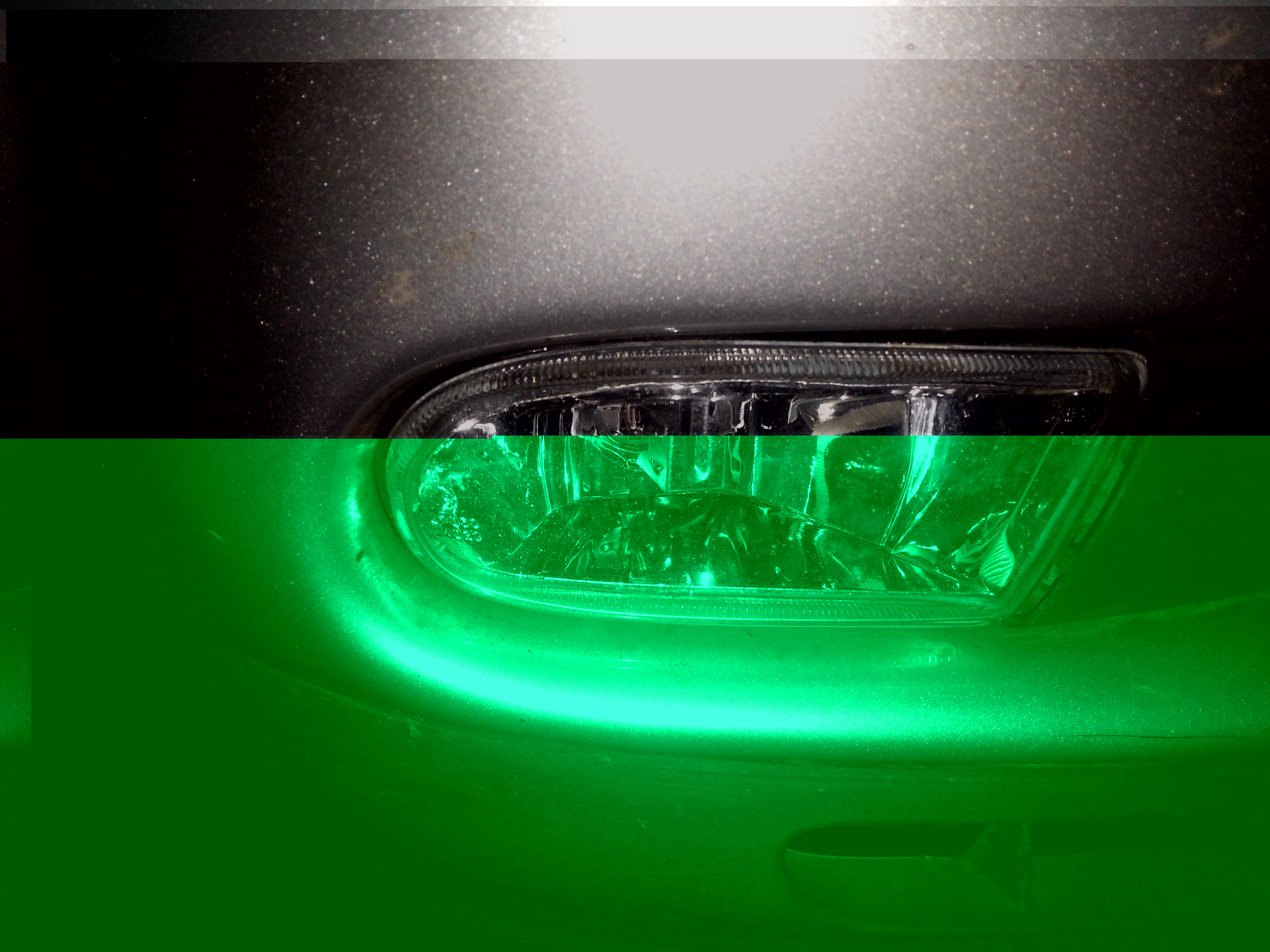

probleme anti brouillard resolu .............................il y en avait un completement oxydé , ce qui fait que les ampoules etaient HS
j'ai donc pris un ancien ( a glace striée ) , j'ai demonter la vitre et recoller la vitre lisse dessus a la colle a pare brise
le vieux demonté
le nouveau vitre recollée
