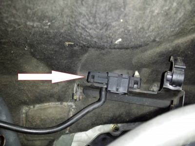

J'ai bien trouvé les 2 capteurs
Tout d'abord celui de pression d'admission
Il est près du servo frein en haut à droite
Un petit tuyau le relie au collecteur (mais c'est derrière et il faut un miroir pour voir où c'est branché)
Dans mon cas le tuyau était tout simplement débranché du capteur.
Donc çà ratatouillait.
