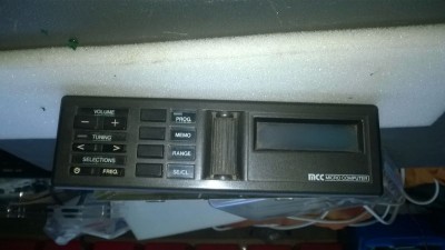

Si tu récupères la partie afficheur (au dessus du volant) tout n'est pas perdu !
Je peux te donner les schémas de connexion qui sont il faut le dire assez fantaisistes et loin des branchements ISO actuels. :lol:
Mais çà se fait très bien !

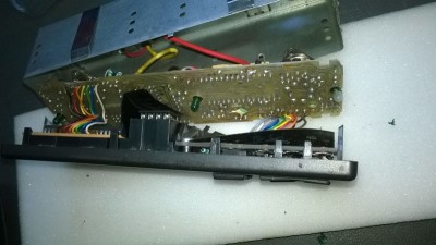

J'en ai un qu'il faut que j'installe, je l'ai vérifié, il fonctionne, mais je suis à la recherche des petites ampoules qui sont à l’intérieur .
Afficheur espace 1984

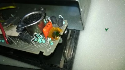

Je cherche ce type de d'ampoule (et si elles sont vertes c'est encore mieux :) )
Intérieur afficheur 1984
comble du bonheur elles sont en plus collées! Heureusement avec un petit coup de sèche cheveux (je n'ose pas parler de décapeur thermique, !) çà vient très bien.
Coté soudure
Coté soudure
Si quelqu'un en a en rab ou peut me dire ou me fournir à prix raisonnable (que les ampoule ne me coutent pas plus cher que le poste !!!) je suis preneur.
