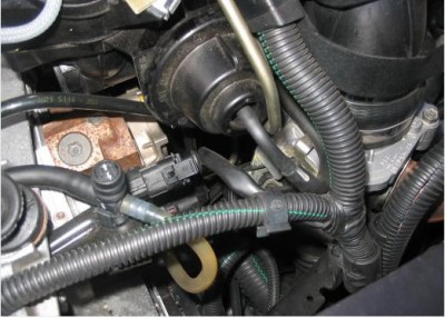

En déposant le boitier du filtre à air de mon Espace 3, avant dépose d'un injecteur,
je suis tombé sur ce capteur qui n'est pas branché,
et je n'ai d'ailleurs pas trouvé de cable susceptible de s'y connecter..
Quelqu'un saurait me dire son rôle ? Et s'il doit être branché ? Si oui où ?
Merci !!

Cette électrovanne pilote les volets de swirl se trouvant dans le répartiteur d’admission. Un tuyau partant de cette électrovanne rejoint une valve pneumatique fixée sur le répartiteur. Dans la dernière version en G9T sur l'Espace III, ce système a été supprimé ainsi que le volet étouffoir.

Merci yves pour cette info précise et précieuse !
