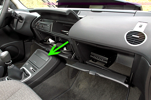

Les indications que j'ai données sont valables pour ce modèle de console :

Merci de vous réponse c est un espace de phase II
Comme sur la photos
