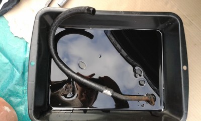

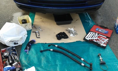

Bon, bah, j'ai fait le remplacement de durite.
mon index pointant sur le sertissage de la durite qui a cédé
- Ancienne durite fichue
et la durite déposée
- Ancienne durite déposée
Vue du chantier dont la durite neuve à 308 euros ...
- nouvelle durite
LA nouvelle durite en place
Puis remplissage avec 6,5l d'huile 10W40 + filtre.
Sous contact, le temoin pression d'huile s'est allumé puis éteint après quelques secondes après le démarrage (idem que pour une vidange classique me semble-t-il).
PAs de fuites d'huile, étanchéité OK
