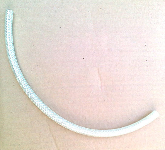

Puis se munir d'un tube attention à la mesure intérieure pour que passe dedans l'espèce de ressort poilu qui pousse sur l'ensemble, moi j'ai opté pour un tuyau pour air comprimé, souple mais pas trop, solide et armé, (idéal); Le couper à la mesure relévée précédemment :

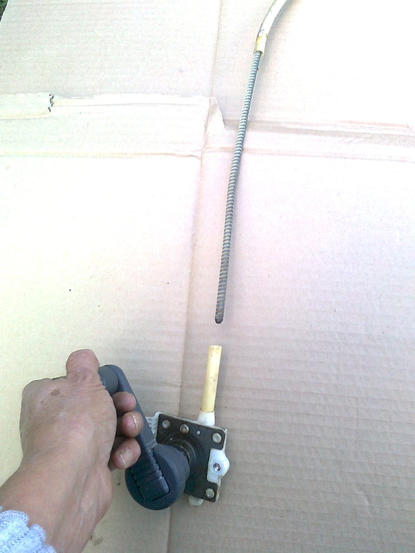

Dégager le mécanisme en tournant la poignée en même temps
D'un côté l'ancien tube était cassé à ras, de l'autre il restait un morceau (utile, à conserver),

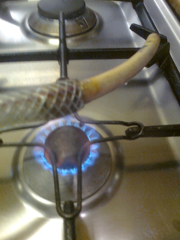

Et avec un foret à métaux bien affuté du diamètre précis de l'ancien tube, à petite vitesse dégager le petit morceau resté collé dans le téton :
Adapter en le chauffant et en prenant un bout du vieux tube comme pige, le tuyau neuf :
