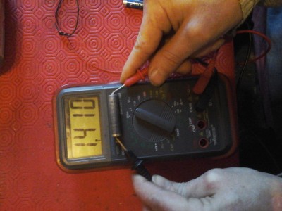

Inutile de mesurer la tension au borne d'une pile à vide, ça ne sert à rien .
une petite photo vaut mieux qu'un long discours :
Tension à vide=1,41V

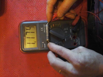

Avec une résistance de 47 ohms en parallèle, après 5 secondes et 28 mA de débit :
Tension=1,17V
Tension=1,17V
De plus, lorsque l'on achète une pile ou une batterie, rien n'indique la date de fabrication et elle a pu être stockée au froid, au chaud, etc...
Pour continuer l'expérience, après 2 minutes en débit la tension a chuté à 0,7V, la pile est morte et si on la laisse se reposer 10 minutes elle reprend ses 1,4V comme si elle était neuve (ou presque).
CONCLUSION : Arrêtez de mesurer vos piles à vide.
Harry. A+
