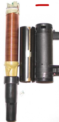

L'idéal serait de les tester en réel, car le test à l'ohmmètre n'est pas capable de te dire si le primaire s'amorce sur le secondaire de la bobine.
Ces bobines ont la réputation de griller tous les ans. Bizarrement, Renault faisait une prise en charge de leur remplacement.
pour les faire fonctionner en réel il faut envoyer des impulsions, car la bobine n'est ni plus ,ni moins qu'un transformateur élévateur de tension.
Le primaire est constitué de 160 spires, le secondaire de beaucoup plus. Si l'isolant se dégrade, il y a un amorçage entre le primaire et le secondaire.
bobine crayon F4R
bobine crayon F4R
Harry. A+
