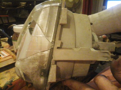

Expliquez-moi comment vous faites pour décoller la vitre du phare, parce que moi je viens d'essayer :
phare cassé
phare cassé
Harry. A+

jz vois que vous avez des phares du esp 1 ph 2, pas des phares de la premiere serie ... enfin ...
avec un peu d'essence sur le doigt, il faut tester quell type de plastique on a pour la carcasse arriere ; l'essence va dissolver le plastique ou non
si l'essence est trop forte, il faut esseyer avec du gasoil ou petrole, avec un petit pinceau de metre autour le phare , sur le plan de jointoure pour rendre le mastique plous mou (en fait le produit petroliere va dissoudre un peu le mastic)
c'est sur que apres une seule couche de petrole pas de resultat "minute"
maintenant, d'une vieille lame de scie à main pour metal, on va fabriquer cet outil http://www.metabricoleur.com/t5348-scier-plexiglas
avec celui là ou va enlever du mastique dedans le "canal" entre le bord du glace et le rebord du carcasse en plastique
baigner de nouveau avec du petrole et vous arrivez avec patience à deccoler les 2 pieces
normalment c'est une operation de faire en aout (chaud d'ete) mais ...il faudrait étre preventiff ...
autres demandes ?

Une seule méthode pour décoller sans risque, le four ... il doit avoir la méthode quelque part dans une des sections ;) et ne surtout pas utiliser d'objet contendant ... le verre n'y résisterait pas :(
Quant à la solution du poste à souder cela suppose que l'en ai un ...
