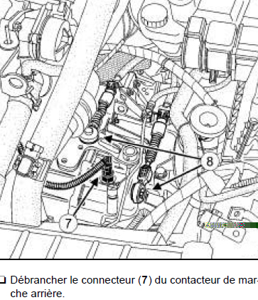

et est il facile de le changer moi meme ce capteur de marche arriere
si oui quelqu un a t il une photo pour me montrer ou il se trouve

Pour le contacteur tu peux le trouver sur EB.. pour moins de 30 euros avec le logo renault dessus.
J'ai changé le mien en 2012.
Il te faut une douille rallongée de 17 de diametre car le contacteur est assez long.
Il est de couleur vert et tu dois le voir en écartant les tuyaux à côté de la batterie
Ce n'est pas compliqué

j ai demonté le capteur je voulais savoir si il y a des tests a faire avant de le changer
ne serais que pour etre sur qu il est bien HS

Pas étonnant qu'il y ai des codes défauts... s'il y a des câbles qui sont débranchés :!: :roll: ( voir ton autre sujet )

alors j ai changé le capteur de marche arriere mais toujours les voyants allumés- a moins qu il faille repasser par la case renault ?
j ai remarqué quelque chose....quand je debranche la batterie et que je la rebranche quelques temps apres et que je met le moteur en route le defaut n y est plus ,par contre des que je passe une vitesse (ou la marche arriere)pas vraiment identifier si c est juste sur la marche arriere le defaut reviens de suite
donc j imagine que le probleme ne doit pas etre resolue
si sa peut mettre quelqu un sur la voie ....je suis a votre ecoute

D'où ce que je disais plus haut... voir connecteur ( faisceau ) :!:
